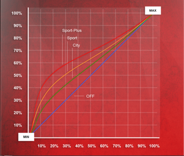

Salut à tous,
Vous l'avez sans doute remarqué, sur les Fiat 500 comme sur toutes les voitures récentes la commande d'accélérateur ne se fait plus directement par câble mais est entièrement gérée par l'électronique. Le résultat, c'est une bizarre sensation de ne pas contrôler directement l'accélération et un manque de pêche flagrant à bas régime. Ce constat est particulièrement sensible sur les Fiat 500 (en particulier sur la version 1200), mais on trouve les mêmes remarques sur des forums consacrés à des voitures bien plus performantes comme des BMW, Porsche ou même Audi R8.
Pour remédier à ce problème, il existe des boîtiers qui permettent de diminuer le temps de réponse avec plusieurs cartographies disponibles.
Plutôt sceptique comme beaucoup, j'ai décidé de faire un essai à force de lire des retours plus que positifs sur différents forums. Pour les Fiat 500, 3 marques sont disponibles : Magneti Marelli qui est l'équipementier de toute l'électronique sur les Fiat, Sprint booster et Pedalbox. Les retours pour le MM sont excellents mais il est plus cher et il n'y a à priori pas de revendeur en France. Pour le second il n'était pas encore disponible pour la 500 au moment de l'achat donc le choix s'est fait sur le Pedalbox (fabrication allemande, 199 euros fdp compris + garantie satisfaction 1 mois). Je vous mets d'abord quelques liens…

Voilà donc un retour un peu plus complet :
- J'ai pu faire des essais en ville et tester le mode "city" qui s'avère être idéal. En réglage de base, pas de grosse différence avec l'origine donc j'ai fait le réglage sur 3+ (3 leds vertes). La voiture conserve la souplesse d'origine mais ça reprend instantanément.
- Le mode "sport" est le plus polyvalent, on gagne beaucoup en nervosité et il n'y a plus de perte de régime quand on change de vitesse comme c'était le cas d'origine. On peut même rouler en ville mais c'est plus fatigant à la longue d'où le mode city.
- En mode "sport plus" c'est vraiment incroyable, la voiture semble boostée. J'ai du mal à croire qu'il n'y a pas de modif de puissance (la voiture semble faire 20 cv de plus). Sur les forums us et italiens ils disent que le signal d'ouverture maxi du papillon qui est de 90% d'origine passerait à 100 % en mode sport plus. Petit essai sur l'autoroute (allemande je précise) … Waouh !! 10 de mieux que sur cette vidéo (j'ai une repro en plus) :
• https://www.youtube.com/watch?v=FpDEQT9nmuo
• https://img15.hostingpics.net/pics/527863compteur500.png
J'ai essayé à plusieurs reprises de revenir en mode "off" pour voir (l'origine donc) et franchement c'est impossible !! la voiture semble ne plus avoir aucune reprise. Comme le dit Stefano sur le forum italien, on a l'impression de tracter une caravane. Je garderai donc ce mode pour rouler sur le verglas par ex. Je m'attendais à ce que ce boîtier puisse réduire le temps de réponse mais pas amener de telles améliorations. Attendons donc de voir d'autres avis... ca roule
