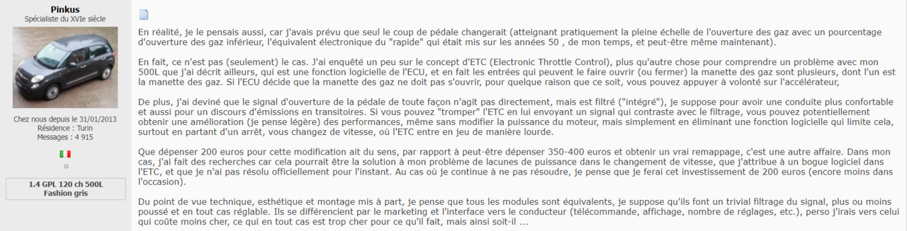

Je n'ai pas encore vu de retour sur la 500 Hybrid mais j'imagine que la réponse de l'accélérateur est aussi lymphatique que sur les autres modèles, en tout cas il est bien référencé chez Pedalbox. Le branchement se fait directement sur le connecteur de la pédale d'accélérateur (voir au début du topic il y a des tutos) et après le boîtier s'installe où on veut (perso je l'ai mis sous le neiman avec un velcro double). J'ai fait passer le câble sous le tunnel central, comme ça on ne voit rien (en général je laisse en mode sport c'est le bon compromis)
Quand on la passe au contrôle technique je ne l'enlève pas, je le désactive et je cache tout l'ensemble sous le tunnel central. Le contrôleur n'a jamais rien vu (et pourtant il regarde partout même au niveau du pédalier). Pour ceux qui pensent que ce type de boîtier ne sert à rien, qu'il suffit d'accélérer un bon coup pour arriver au même résultat, eh bien non ! Il y a un bridage logiciel qui empêche d'avoir des accélérations et reprises franches (c'est particulièrement flagrant sur les Fiat 500 j'ai l'impression), voir les explication de Pinkus sur le lien en dessous
• https://i.postimg.cc/bJck3xyF/box-3.png
