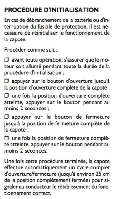

salut a tous , bon j ai résolu mon problème d ouverture de coffre sur la 500c de ma femme.
donc quand comme moi vous n avez aucun fils d écrasé ou coupé et que le coffre ne s ouvre plus ni avec la télécommande ou la centralisation .
il faut faire un re apprentissage de la capote ( même si elle fonctionne bien )
celle elle qui empêche le coffre de s ouvrir !!
-alors , mettez le contact , ne pas démarrer , ouvrir la capote a fond et rester appuyé sur le bouton 5 secondes , fermé la capote et resté appuyé 5 seconde , la capote se re ouvre toute seul ,se referme et se bloque a mi chemin
refermez la complètement , fermé la voiture avec la télécommande , ouvré la voiture et maintenant votre coffre doit s ouvrir !!!

Pour débloquer le coffre sur 500C :
Le coffre ne s'ouvre plus, le dégivrage arrière ne s'allume plus ? Du calme, ça va s'arranger :
1-Baisser le dossier arrière pour ouvrir le coffre depuis l'intérieur, appuyer vers le bas avec un doigt sur la gachette du mécanisme de verrouillage à peu près au milieu, sortir du véhicule et ouvrir le coffre en grand.
2-Ouvrir le toit en appuyant sur le bouton, attention à s'arrêter avant que la vitre arrière ne s'incline.
3-Sortir fermer le coffre.
4-Maintenir appuyé le bouton pour fermer le toit, le toit va se fermer puis s'ouvrir et se refermer.
5-Refaire le 4 encore une fois. Et ça marche !

Bonjour, tu as suivi cette procédure ?

J'ai bien suivi cette procédure mais malheureusement cela n'a rien fait ; en fait après l'ouverture et la fermeture tenues 2sec (voir plutot 5s pour etre sure), le cycle automatique d'ouverture et fermeture ne se fait pas. Ma capote reste bien fermée. POur information, sur l'ouverture le one touch ne marche pas car je dois tenir le bouton enfoncée pour que l'ouverture continue. Par contre, sur la fermeture, il suffit d'en pression sur le bouton pour que la capote se ferme.
Est-ce que quelqu'un aurait une autre idée ?
Chez Fiat, on m'a dit de passer à l'atelier avec la valise (55€ la demi-heure) pour reinitialiser...

Oui à tous les coups le garage où tu es allée n'a pas respecté la procédure de réinitialisation en changeant la batterie
Essaye de le refaire comme indiqué (avec la prise rapide) sinon il faudra aller chez Fiat

Voilà une photo de la batterie, la prise rapide s'enlève avec la gachette rouge
Donc en résumé : fermer le toit - couper le contact - fermer la porte et attendre au moins 1 minute - débrancher la batterie par la prise rapide ou le moins
attendre au moins 5 minutes - rebrancher la batterie - mettre le contact et attendre 1 mn avant de démarrer (on entend bzzz)
