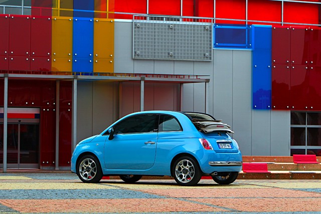

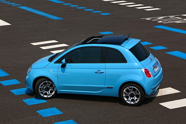

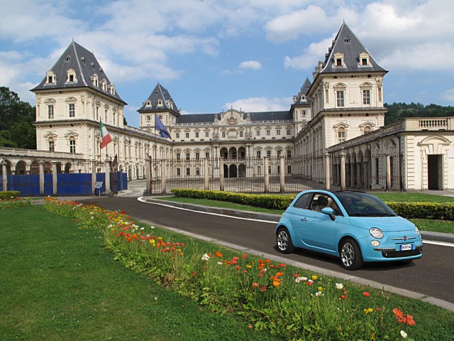

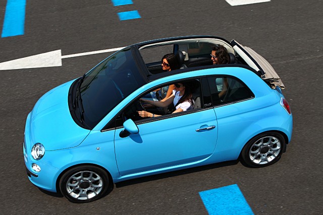

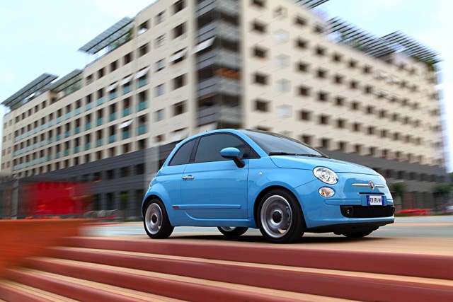

& le post de Topolino avec photos
Topolino a écrit:
La présentation à la presse internationale de la Fiat 500 Twin Air s'est déroulée aujourd'hui au Parc Valentino, le plus célèbre et le plus ancien parc public de Turin, situé le long de la rive gauche du Pô, entre les ponts monumentaux Umberto I (Avenue Vittorio Emanuele II) et Isabella (Avenue Dante).
Les photos de ce superbe bleu !
