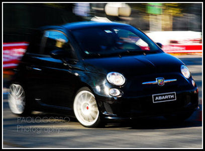

MessagePosté le: 14 Mar 2009 14:03    Sujet du message: Répondre en citant
500 Abarth "Black Speed"
5oo S
Inscrit le: 23 Aoû 2008
Messages: 210
Localisation: Marseille
MessagePosté le: 14 Mar 2009 22:11    Sujet du message: Répondre en citant
Magnifique cette photo!! love
