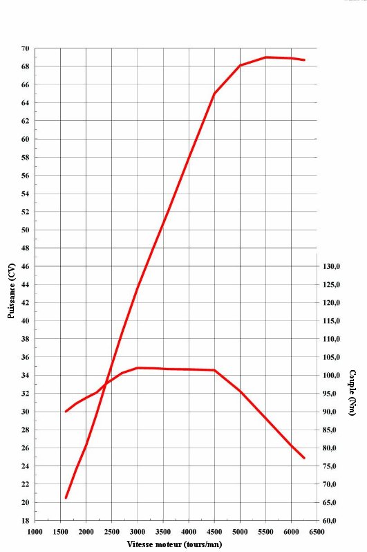

MOTEUR
Nbre de cylindres, disposition : 4 en ligne, transversale avant
Alésage x course (mm) : 70,8 x 78,9
Cylindrée (cm3) : 1242
Niveau écologique : Euro 4 (conforme future norme Euro 5)
Contrôle des émissions : pot d'échappement catalytique à trois voies dans compartiment moteur, 2 sondes Lambda chauffantes, EOBD
Rapport volumétrique : 11,1 : 1
Puissance max kW (ch) : 51 (69) à 5500 tr/mn
Puissance Fiscale (CV) : 4
Couple max Nm (mkg) : 102 (10,4) à 3000 tr/mn
Distribution (commande) : 1 ACT - courroie crantée - poussoirs mécaniques
Alimentation : injection multipoints électronique, séquentielle phasée
Allumage : électronique, à avance statique, intégré à l'injection

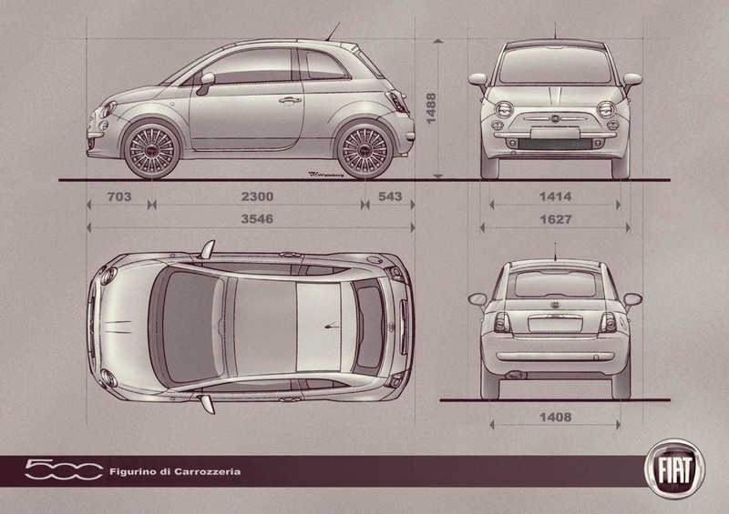

DIMENSIONS
Empattement (mm) : 2300
Voies avant/arrière (mm) : 1413/1407
Longueur (mm) : 3546
Largeur (mm) : 1627
Hauteur à vide (mm) : 1488
Capacité coffre à bagages VDA (dm3) : 185
