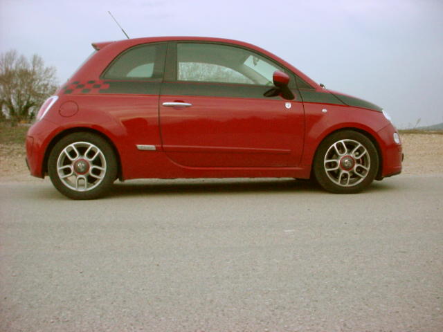

MessagePosté le: 01 Mar 2011 19:20    Sujet du message: Répondre en citant
Bonsoir.
Pour les autres réglages, il n'y en a pas. Juste le réglage de la hauteur.
Pour la photo, il faut attendre car j'embauche et débauche dans le noir.
En ce qui concerne le circuit...c'est quand même un diesel......il ne faudrait pas pousser mémé dans les orties.
En revanche, c'est super à conduire.
A+
Gérard

gérard
Inscrit le: 27 Fév 2011
Messages: 12
MessagePosté le: 02 Mar 2011 22:11    Sujet du message: Répondre en citant
Bonsoir.
Un essai toujours vite fait.
Ne vous fiez pas au PC AR, il s'agit bien d'une 500 normale.
Bonne soirée
big-j
Inscrit le: 16 Juil 2007
Messages: 2391
Localisation: Luxembourg
MessagePosté le: 02 Mar 2011 22:18    Sujet du message: Répondre en citant
gérard a écrit:
Bonsoir.
Bonne soirée
Merci Gérard, bien
c'est certain , ça rabaisse.
40mm devant , ça serait presque trop, non
P'tite Question , si je te comprends bien , la 500 sautille moins de l'AR,
donc elle devrait presque devenir plus confortable, même si le kit Bilstein est plus ferme.
As-tu fait le montage toi-même ?

gérard
Messages: 12
MessagePosté le: 03 Mar 2011 18:47    Sujet du message: Répondre en citant
Bonsoir.
Oui, j'ai fait le montage moi même. Pour l'arrière il n'y a rien de plus simple.
Pour l'avant il faut comprimer les ressorts après démontage de l'élément de suspension.
Si tu souhaites que je te décrive la procédure fais moi le savoir.
En revanche plus confortable non. Elle est un peu plus ferme mais c'est tout de même tout bénéfice.
Enfin la rabaisser plus du nez, non. Je pense même remonter un tout petit peu le nez afin que la voiture soit complètement à plat.
A+
Gérard.
