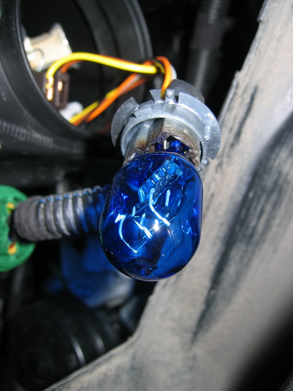

islero a écrit:
j'ai essayé de le faire car j'avais du temps
IMPOSSIBLE, le capuchon vert qui contient l'ampoule ne sort pas!!!!
ca m'énerve Mad , avez vous une astuce?
merci
Salut islero, tu dois normalement pouvoir tourner l'attache arrière de ton ampoule vers la gauche pour qu'elle sorte..
Mais fait attention, tu parles d'un "capuchon vert", le seul qui se trouve de ce coté c'est l'arrivée électrique, et non pas le culot de l'ampoule des feux diurne.
Tiens moi au courant...
islero
Inscrit le: 22 Mar 2008
Messages: 315
Localisation: 91
MessagePosté le: 06 Fév 2009 22:42    Sujet du message: Répondre en citant
Effectivement, j'ai voulu faire ça à la vas vite et j'ai fais une grosse cagade!!!!
je m'explique, j'ai d'abord pensé que l'ampoule se trouvait derrière le capuchon vert Confused . et le gros souci c'est que j'ai enfoncé la deuxième partie de ce truc vert dans le phare rage rage, je suis trop nul!!!
je n'arrive plus a le faire sortir, je confirme je suis trop nul et maintenant je suis dans la merde!!!
Fiat n'avait pas le temps de s'en occuper cet a.m donc je n'ai plus de feu diurne coté gauche!!!

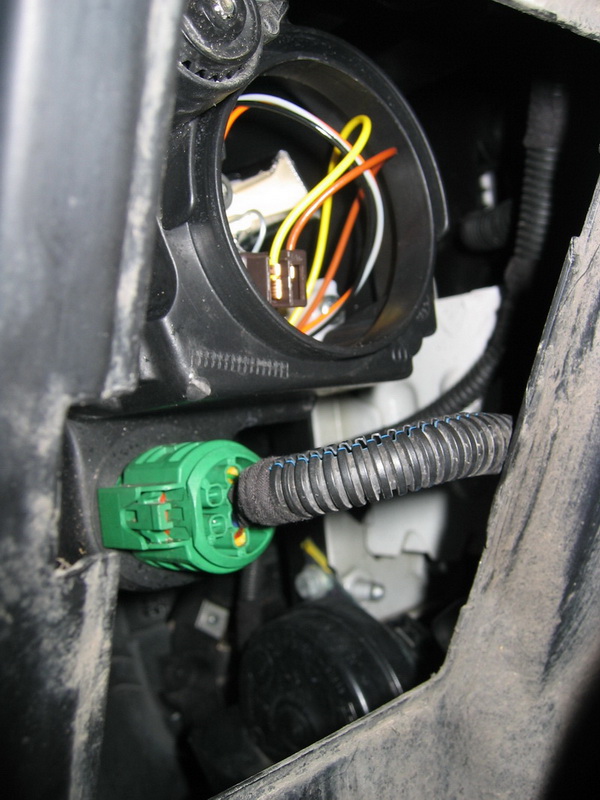

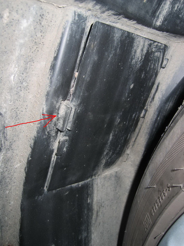

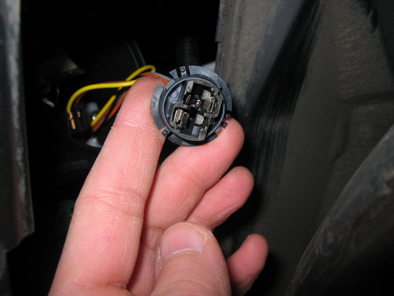

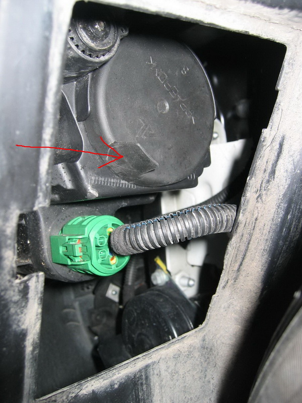

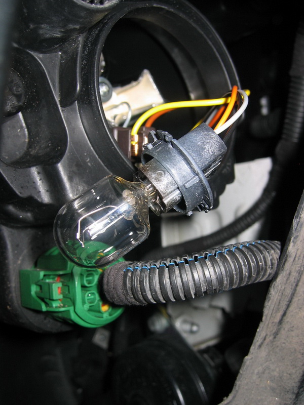

Voici qques explications qui je l'espère t'aideront sur le comment qu'on fait pour changer l'ampoule feux diurne/veilleuse :
- braquer les roues dans la direction opposée à l'ampoule que tu souhaite changer (si tu veux changer l'ampoule de gauche, braquer les roues vers la droite)
- se mettre au niveau du passage de roue et décliper la trappe d'accès aux feux diurne / route / veilleuse
- derrière la trappe, tu trouvera un gros câble qui doivent être les câbles d'alimentation électrique (au départ, j'avoue que je pensais que c'était pour les feux de route) et un petit capuchon en EPDM qui faut retirer en tirant sur la languette
- c'est derrière ce capuchon que se trouvent les ampoules des feux diurnes / veilleuses / route
- L'ampoule de feux diurne / veilleuse se trouve en partie haute (ampoule de feux de route en partie basse maintenue par une agrafe métallique). Pour accéder à l'ampoule de feux diurne / veilleuse, il faut tourner dans le sens inverse des aiguilles d'une montre le support noir (un quart de tour)
- après avoir fait le quart de tour, extraire le tout (aucun effort à appliquer, ça doit sortir facilement. Si ce n'est pas le cas, c'est le quart de tour n'a pas été fait)
- l'ampoule est montée par pression. Tirer sur l'ampoule en maintenant fermement le support (faut y aller quand même !!)
- monter la nouvelle ampoule
- remettre tout en place en suivant le process à l'envers
L'accessibilité est vraiment médiocre. Ma main a souffert pour changer ces ampoules !! Comme je suis droitier, j'ai réussi tant bien que mal à changer l'ampoule de gauche en ne me servant que de ma main (au début, j'avais trop de mal; j'avais même penser à démonter tout le passage de roue). Pour l'ampoule de gauche, j'avais trop de mal et je n'y arrivais pas donc je me suis servi d'une clé à molette pour faire le quart de tour évoqué précédemment et en procédant à tâtons pour trouver l'ouverture adéquate (qui correspond à environ la largeur des languettes que l'on sur la trappe d'accès + 1mm -dsl j'avais pas mesuré à la règle) et l'emplacement du support (aucune visibilité)
En espérant que ça t'aidera.

Bonjour à tous!!!! Very Happy
Alors tous d'abord un grand, non un énorme MERCI bien à vous pour vos réponses (*1000 pour Deaq)!!!! ca roule
Ce matin j'ai fais le tour des garages sans résultat positif, les trois m'ont répondu on ne pe rien faire, il faut démonter le passage de roue pour repousser le truc vert et le remettre en place! Crying or Very sad
Puis j'ai atterri chez Mercedes, le gars était seul dans son immense garage il a bien voulu jetter un oeil, et à l'aide d'une pince toute fine il a réussi à me remettre tous ça en place mais dix bonnes minutes quand même!!! youpi
Je suis super contente!!! youpi youpi youpi
Merci
Cet aprés midi, changement des ampoules et sans faire de boulettes cette fois!!!! merci Deaq!!! ton explication est trés bonne et bien complète!!ca roule
