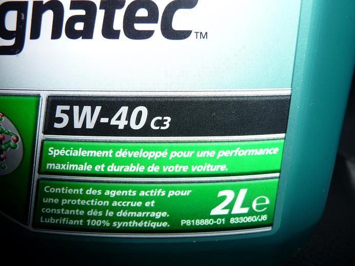

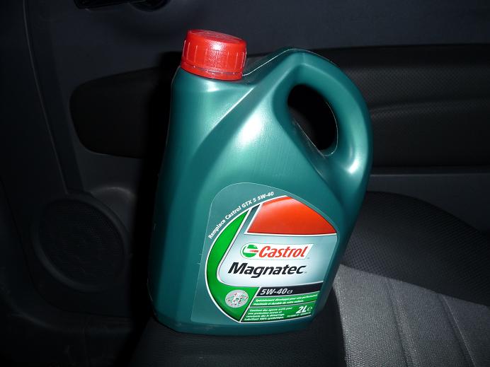

MessagePosté le: 09 Nov 2008 22:38    Sujet du message: Répondre en citant
La norme C3 est en fait en relation avec la norme Euro 4 donc la dépolution... Après dire pourquoi et comment, c'est trop théorique...
Le seul petit bidon qui respect la norme ACEA C3 que Fiat préconise pour mon 100HP et que j'ai trouvé par chez moi est celui là:
Pour info: 19,90 euros chez autobacs
et 17,90 euros chez norauto
Sinon faut taper dans les gros bidons et c'est donc fois deux mini le prix Confused
