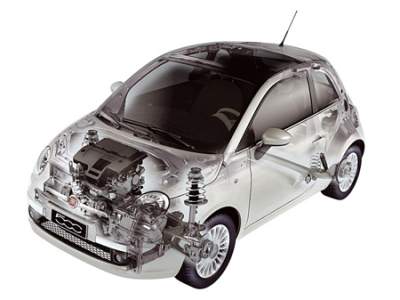

Le Start&Stop est un système à alterno-démarreur conçu par Bosch qui permet de gérer l'extinction temporaire du moteur et son rallumage suivant les phases de fonctionnement au minimum véhicule arrêté, typiques des parcours urbains.
L'implantation de ce système novateur permet à la Fiat 500 d'être une citadine beaucoup plus économe en carburant et plus propre en terme d'émission de CO2 (<100 g/km).
Avec ce système, la consommation du moteur essence 1.2 pourra être réduite de 3 à 5 % en moyenne qui conjuguée avec la boîte robotisée Dualogic permettra de réduire la consommation d'environ 10 % en cycle urbain voire même jusqu'à 15 % en utilisation strictement urbaine.
En outre, le Start&Stop sera adossé au système EcoDrive permettant d'analyser le style de conduite et conseiller à la personne au volant d'avoir une conduite la plus "écologique".
La Fiat 500 1,2 8v Fire 69 ch (essence) sera la première voiture du groupe Fiat à bénéficier de ce système.
Date de commercialisation prévisionnelle : Automne 2008
Tarif : 400 € |
