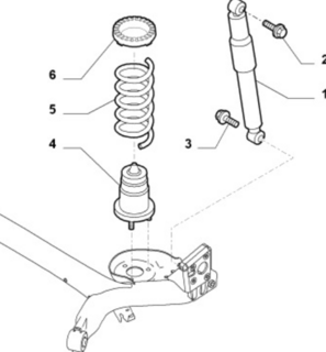

Comment changer les butées d'arret des amortisseurs?
Merci

Tu veux savoir comment changer les butées d'arrêt des amortisseurs. Les butées d'arrêt sont des pièces qui servent à limiter la course des amortisseurs et à absorber les chocs. Elles sont généralement situées au niveau de la coupelle d'amortisseur, qui est fixée sur la tige d'amortisseur. Pour changer les butées d'arrêt, il faut donc démonter les amortisseurs et les coupelles, puis remplacer les butées usées par des neuves.
Le changement des butées d'arrêt n'est pas une opération très compliquée, mais il faut quand même respecter quelques précautions et avoir le matériel adéquat. Voici les étapes à suivre :
• Soulevez le véhicule avec un cric ou un pont élévateur et démontez les roues concernées.
• Dévissez les écrous qui fixent l'amortisseur au moyeu et à la carrosserie. Attention, il peut y avoir de la pression dans l'amortisseur, donc maintenez-le bien pendant que vous le dévissez.
• Sortez l'amortisseur du véhicule et placez-le sur un établi ou une surface plane.
• Avec un compresseur de ressort, compressez le ressort d'amortissement. Vous pourrez ainsi libérer l'ensemble de la coupelle d'amortisseur, butée et roulement compris.
• Dévissez l'écrou et retirez la coupelle d'amortisseur en maintenant la jambe de force avec une clé.
• Enlevez la butée d'arrêt usée et remplacez-la par une neuve. Veillez à ce qu'elle soit bien positionnée et orientée.
• Remontez la coupelle d'amortisseur en serrant l'écrou avec le couple approprié.
• Décompressez le ressort et remontez l'amortisseur sur le véhicule en inversant les étapes précédentes.
• Remontez les roues et abaissez le véhicule.
Voilà, vous avez changé les butées d'arrêt des amortisseurs ! Vous pouvez être fier de vous !

Il n'y a pas besoin de démonter quelquechose!
Je soulève la voiture à l'arrière des deux côtés pour détendre les ressorts. Avec un pied de biche j'écarte légèrement le ressort pour introduire les butées dans le ressort puis je graisse l'ergot de fixation de la butée et positionne avec la main et j'enfonce avec un gros tournevis en forçant légrement sur l'ergot pour faire rentrer. Voilà: 30 minutes avec crc chandelles et tournevis et un peu de graisse...
