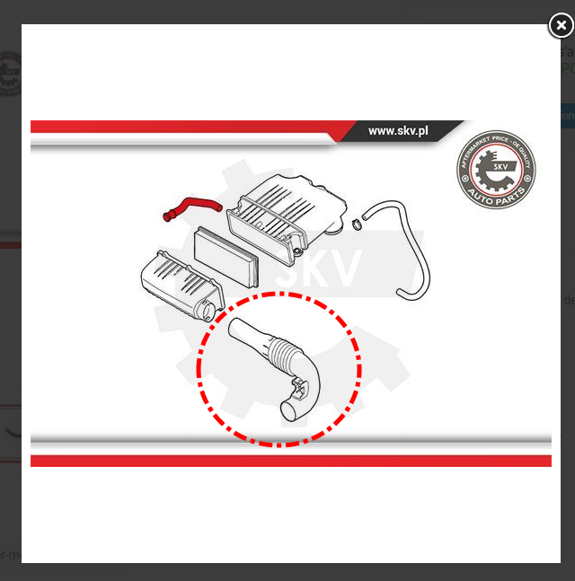

Bonjour à tous,
Premier post de ma part.
J'ai besoin de votre aide pour savoir comment s'appelle cette pièce et ou la trouver svp, c'est pour ma fiat 500, 1.2 69ch, 2008,
Merci d'avance,
Bonne journée
Image[/url]

Si, si on peut commander la pièce séparément
C'est la prise d'air du filtre à air : référence n° 51806858

Pourquoi veux tu le changer?
La patte fixation a cassé.?
Enfin la soudure entre le tuyaux et le "crochet"?
Tu fait un petit trou et tu fixe avec un petit boulon et ecrou c est nikelidealement en vis inox
Moi c est au top comme ca. Smile
Juste un idee si tu voulais en changer pour cette raison
500 1,2 lounge de 2009

c'est exactement ça, la pâte de fixation à cassé je voulais la changer selon le prix.

Oui regarde si tu peux éventuellement faire une réparation comme sur la photo en bas du lien
Sinon la pièce peut se commander chez Fiat ou sur le net (il suffit de taper la référence dans google)
