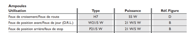

En fait ce sont des ampoules avec deux filaments des W21/5W. Il y a 21 Watts pour les feux de jour et 5 W pour les feux de position qui prennent le relais quand on met les feux de croisement. Est-ce que c'est bien ce type d'ampoule qui a été utilisé ? Sinon il y peut-être un pb de contact ou de branchement
