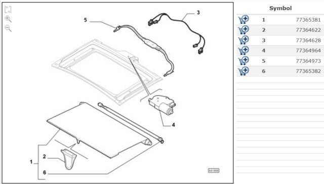

Salut,
Salut j’ai besoin des du plan éclaté des pièces de toit ouvrant Fiat 500.
Si une âme charitable peut m’aider
Rolling Eyes Rolling Eyes
Merci d’avance

Hello,
Regarde ces schémas si ça peut t'aider...

Super merci beaucoup, c’est exactement ce que je cherchais. Je sais pas si tu vas pouvoir m’aider d’avantage, en faites j’ai mon toit ouvrant qui en panne à cause du chaînette qui c’est casser à l’extremité. As tu une idée de savoir ce que je dois acheter comme pièce pour régler le problème.
Merci encore

MessagePosté le: 01 Sep 2019 14:51    Sujet du message: Répondre en citant
Pour poster une photo tu peux utiliser ce serveur (choisir le format par ex 640 puis choisir image et copier le lien)
La chaînette ça ne serait pas le ressort ? (la pièce n°6 sur le schéma plus haut)

MessagePosté le: 01 Sep 2019 15:34    Sujet du message: Répondre en citant
Apparemment ça fait partie du rail de guidage (la pièce n°2)
Il faudrait demander chez Fiat ou aller voir à la casse...

MessagePosté le: 01 Sep 2019 16:33    Sujet du message: Répondre en citant
Je pense aussi que ça fait partie du rail pièce n°2. Je vais me renardes sur cette pièce bien
En tout cas merci beaucoup pour ton aide, tu as été très efficace !

MessagePosté le: 01 Sep 2019 17:43    Sujet du message: Répondre en citant
Oui ou alors il y a peut-être moyen de faire une réparation, c'est en plastique cette pièce ?
(le rail complet fait dans les 300 euros)

MessagePosté le: 01 Sep 2019 19:33    Sujet du message: Répondre en citant
J ai regardé il semblerait que ce soit mort, c'est une pièce en plastique.
Franchement trouvé la pièce dans une casse relève de la chance...
La pièce neuve fait vraiment mal au dos. oh non

MessagePosté le: 01 Sep 2019 22:44    Sujet du message: Répondre en citant
Regarde sur lbc si quelqu'un vendrait une 500 avec toit ouvrant pour pièces ou un site qui revend des pièces à prix discount
