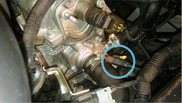

Non ça n'est pas normal, surtout si tu es à la moitié du cadran. Peut-être y a-t-il un problème au niveau de la sonde de T° située sur le thermostat ? Ou autre pb mais il faut le régler avant la vente sinon tu risques d'avoir des soucis avec le futur acheteur...

Vérifie également le connecteur qui va sur la sonde :
• https://tutoriels.oscaro.com/Guide/Changer+le+thermostat+d%27eau+sur+Fiat+500/950
