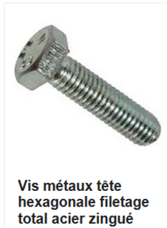

Bonjour,
Le plateau complet doit coûter dans les 80 euros chez Fiat donc autant faire une réparation. Pour la dimension c'est du M8, il faudrait une vis de M8 x 30 ou 40 (pour la longueur à vérifier) en la fixant avec de la colle époxy ou un contre écrou
• https://i.postimg.cc/9fTMjg54/bac.png

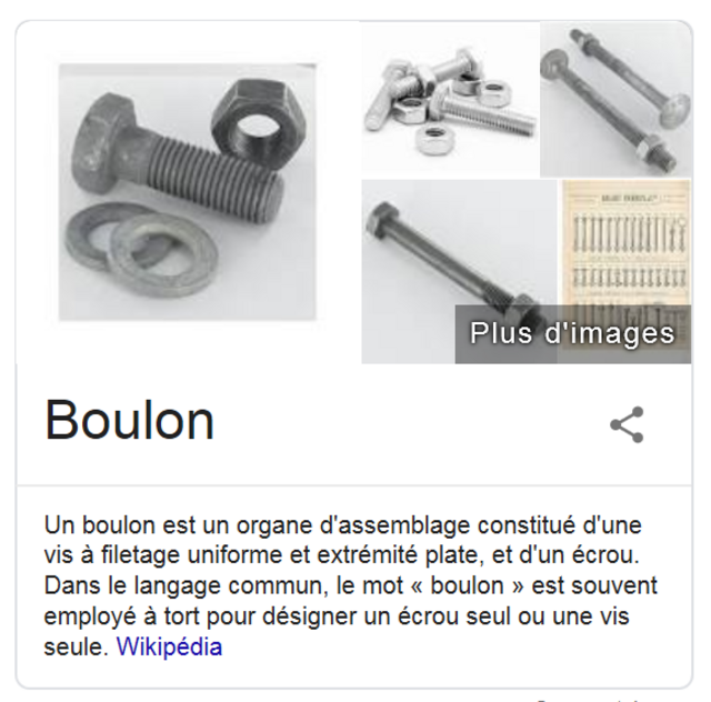

MessagePosté le: 23 Fév 2019 21:23    Sujet du message: Répondre en citant
Non c'est bien ça, un boulon c'est une vis + un écrou...
• https://i.postimg.cc/26MpRS5d/boulon.png
