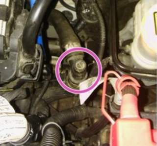

Regarde aussi s'il n'y aurait pas une bulle d'air dans le circuit de chauffage...
Il y a une vis de purge sur la durite :
• https://tutoriels.oscaro.com/Guide/Changer+le+thermostat+d%27eau+sur+Fiat+500/950

j'ai dévissé la vis de purge (moteur en route), rien ne sort, il devrait y avoir de l'eau qui soirt non ?

Oui apparemment il doit y avoir de l'air dans le circuit de chauffage...
Il y a une erreur dans le tuto oscaro, la purge doit se faire moteur à l'arrêt (avec clim off et bouton de chauffage ouvert)
Pour purger le circuit de chauffage, verser le ldr (organique rose) jusqu'à ce que ça déborde par la vis de purge située sur la durite, pour plus de détails voir ici :
• https://i.postimg.cc/Zqr5Z4R2/rta.png

rebonjour
un très grand merci pour votre aide qui m'a permis de récupérer du chauffage sans aller chez Fiat Smile
