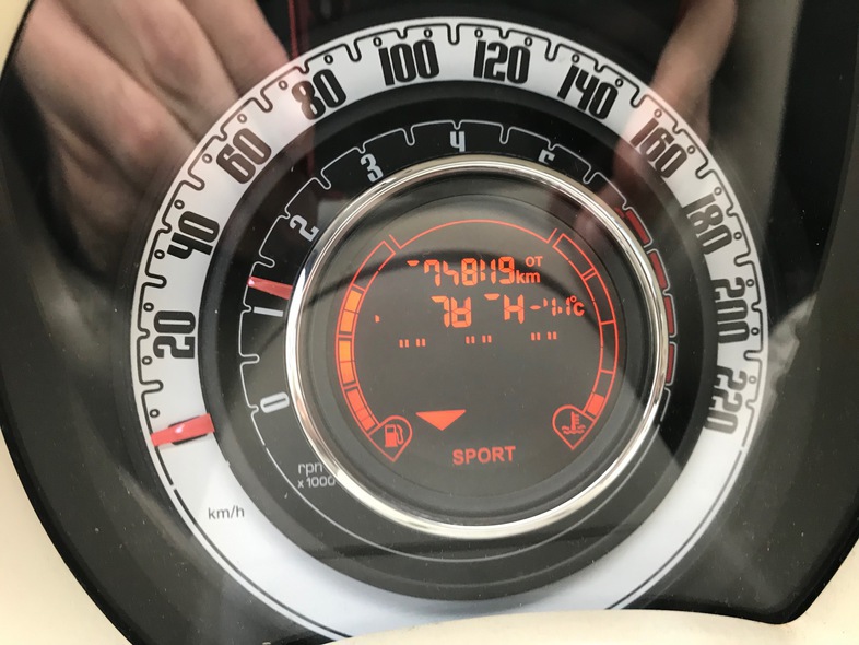

Bonjour à tous,
Depuis environ 2 mois, l'affichage de l'ODB de ma Fiat 500 fonctionne aléatoirement : soit il fonctionne bien, soit il fonctionne mal, soit seul le rétro-éclairage orange fonctionne mais aucun pixel ne s'affiche.
Par moment il suffit de redémarrer la voiture pour que tout rentre dans l'ordre, parfois rien à faire ... J'ai vérifié le fusible 5A associé, bougé les différents connecteurs sans résultat.
À savoir que quand on veut faire défiler les infos ODB avec le bouton sur le comodo, ça affiche "Sport", "Eco", le logo "S&S", "Shift", etc
Sachant que Fiat m'a remplacé il y a 6 mois, la batterie + le capteur de charge batterie + les 2 fils du capteur de charge de la batterie jusqu'au connecteur situé sous le la colonne de direction. Je ne sais pas si ils peuvent avoir abimé des fils au passage ...
Quelqu'un d'entre vous à déjà rencontré ce souci ?
Pensez-vous que l'ODB est HS ? Ou alors un faux contact, l'humidité de l'hiver ... ?
Je précise que c'est une Fiat 500 Lounge 1.2 69ch 8V S&S de 2010 avec 75 000km.
Merci pour vos réponses !
