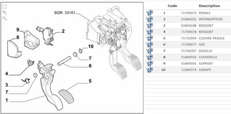

Sur les twinair c'est un embrayage hydraulique. Dans un premier temps il faudrait changer le liquide + purge et si le pb persiste il faudra changer l'émetteur (pièce n°1 environ 70 euros) ou le récepteur (pièce n°4 environ 40 euros)

Il y a deux ressorts au niveau de la pédale d'embrayage + les ressorts du mécanisme d'embrayage.
Tu peux déjà vérifier ceux du pédalier (n° 3 et 4), mais sinon quand ça remonte mal le plus souvent le pb vient de l'émetteur :
P.S. tu peux aussi essayer de mettre du WD 40 (ou un dégrippant) au niveau du pédalier + émetteur pour commencer

Une autre petite question...à quoi sert l’interrupteur 2 ?
Comment enle ver le plastique noir sous le volant pour y voir plus clair.?

L'interrupteur n°2 sert à la gestion moteur + fonctionnement du stop and start.
Si tu parles de la plaque n°14, elle tient avec deux vis mais il faut mieux éviter d'y toucher parce que derrière il y a l'airbag genoux. Si le pb n'est arrivé que deux fois je commencerais par fixer le tapis avec des pastilles velcro et pulvériser du wd40 sans rien démonter (ce produit fait souvent des miracles !)
