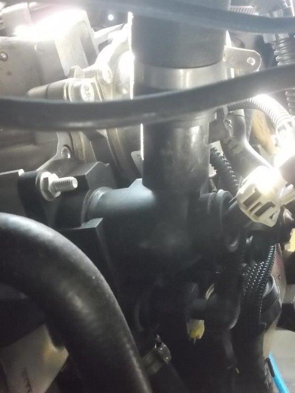

j'avais commandé (un peu vite) le boitier du thermostat sur oscaro
la pièce proposée sur le site ne va pas sur la twinair
conception différente, angle de raccord différent
la pièce fiat est 100% plastique - et pas de fuite décelée
je dois avoir un fuite au radiateur mais pas encore localisée : j'espère avoir ici des infos pour le changement et la purge du circuit, après coup

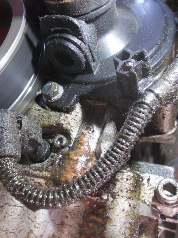

de plus, sous la pompe à eau, il y a un petit trou d'où sort du ldr (mélangé à de l'huile, ici :
c'et normal ça ?
merci de vos lumières |

Posté le: 02 Nov 2018 22:25 Sujet du message: épilogue fuite de ldr |
cause : fuite en bas du radiateur. Changé avec prise en charge à 60% par fiat (70000 km, hors garantie 2 ans)
le petit trou de la ppe à eau doit être un clapet de décharge
