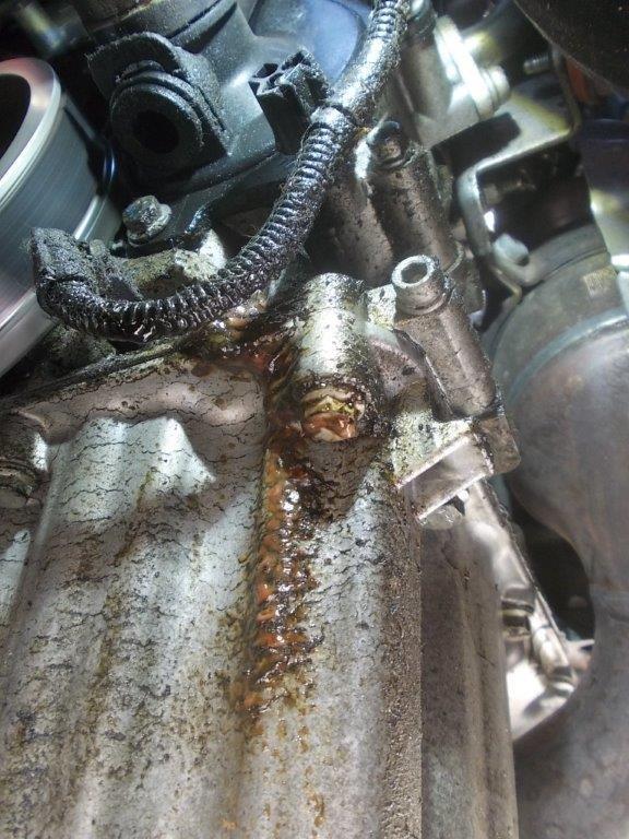

Bonjour
Nouveau ici, pour la 500 de ma femme. Pas pu "me" présenter, ni "me" localiser (j'ai un micro d'entreprise...)
Je présente donc ici - à déplacer si un modo charitable veut le faire
Précédente : une 500 1.4 100 CV, jaune à damier noir. Très contente mais à 200 000 km, ma femme à souhaité la changer. Elle a maintenant une twinair 105 CV - très contente aussi. Je la conduis un peu : moteur nerveux et bruit sympa !
Une question : Elle consomme un peu d'huile (elle a 45 000 km)- comme la précédente d'ailleurs. C'est fiat qui veut ça où il y a un pb qq part ?
merci !

MessagePosté le: 21 Juil 2018 10:09    Sujet du message: Répondre en citant
bonjour
merci de la réponse et des précisons
la conso et de l'ordre de 1l / 5000-10000 km - çà reste donc acceptable
ma question vient de ce que ma caisse "perso" a atteint 400 000 km sans consommer d'huile - conception différente je suppose
hier j'ai déposé la cache sous le moteur et l'huile présente la dernière fois était encore là (j'avais pensé à un débordement au remplissage et bien nettoyé) : il y a une petite fuite qq part
ça vient de plus haut mais je n'ai pas pu voir exactement : accès pas facile
je suis preneur d'une piste probable !

Hum 400000 km sans consommer d huile.... Shocked
Peut être une petite fuite infime...
1 litre entre 5000 et 10000 km ... ok !je ne suis absolument pas choqué. ...
Vu l image...c est gras , un bon nettoyage avec par exemple un nettoyant pour freins s impose....

MessagePosté le: 21 Juil 2018 17:31    Sujet du message: conso d'huile Répondre en citant
si, si, 400 00 km sans conso, c'est possible : le moteur est sec au dehors
mais ce n'est pas le sujet ici
Smile
j'ai déjà nettoyé : mais ça revient !
un joint, une durite ?
une fuite peut s'aggraver : je préfèrerais régler ça

MessagePosté le: 22 Juil 2018 13:15    Sujet du message: Répondre en citant
Pas parce que le moteur est "extérieurement propre" qu'il n'y a pas de conso d'huile… Bref…
Jettes un oeil sur le haut du moteur, côté pare brise, vers admission d'air, le joint et le dessus auraient tendance à se désolidariser, et de l'huile peut s'échapper par là.

pour traquer la fuite la première chose à faire est de dégraisser au maximum les pièces.
Ensuite la traque peut commencer.

MessagePosté le: 02 Nov 2018 22:58    Sujet du message: fuite d'huile Répondre en citant
La fuite vient d’un défaut d’étanchéité du carter de distri (pate à joint mal appliquée)
La réfection demande un jour de MO que fiat ne prend pas en charge – sauf la pate à joint à 10 €… ça change tout, non ?
je vais reveniri à la charge car le pb est ancien et au dernier RdV, le mécano a essuyé le carter pour faire disparaître les traces d’huile (consigne donnée) mais j’avais des photos de la veille… pas de bol
Je n’apprécie pas trop que fiat ait cherché à masquer ça – je vous laisse juge du procédé
A suivre !
Avez-vous eu ce type de défaut ?

MessagePosté le: 03 Nov 2018 15:21    Sujet du message: Répondre en citant
Bonjour,
Effectivement c'est un pb connu sur les premières twinair et qui normalement ne devrait plus arriver
Il y a pas mal de MO donc il faut demander une prise en charge chez Fiat (appelle d'abord le n° ciao Fiat pour faire un dossier)
- http://www.nouvelle-fiat500.fr/forum/topic7161.html
- fiatforum 500 twinair oil leak
- cinquecentisti forum : perdita olio

MessagePosté le: 18 Mar 2019 18:32    Sujet du message: Répondre en citant
épilogue
ciao a pris 75% en charge (pb existant avant la fin de la garantie mais identifié après son expiration) - joint de carter de distri refait à 94 000 km
5h5 de Mo + 1h MO non pris en charge : 200 € au final
ça à pris 8 mois tout de même : concessionnaire laborieux qui n'a pas ddé la prise en charge au tout début alors qu'il l'avait fait pour le radiateur...
un grand merci au forum (chti 500 en particulier) qui m'a fait appeler ciao !
bon à savoir : les interventions sous prise en charge sont garanties deux ans
