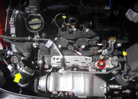

rien de compliqué en fait mais j'ai cherché un peu pour le faire proprement
1- ouvrir le collier (flèche jaune) avec un petit tournevis - il se referme avec un tenaille assez fine ou une multiprise
2 - dévisser les deux vis du cache moteur
3 - enlever la vis qui tient l'extrémité de la prise d'air (près du phare gauche)
déboiter le cache pour le dégager de la durite du collier
dans mon cas, une des vis tournait dans le vide (douille folle - cercle rouge)
j'ai réussi à immobiliser la douille avec une pince par dessous en soulevant le cache au maxi
j'ai rainuré le logement en rond avec une fraise sur une mini perceuse, strié la douille en laiton puis collé à l'époxy
j'ai ensuite retaraudé puis graissé le filetage des deux douilles
pour enlever le connecteur de la bobine sur la bougie, il faut reculer le verrou avec un petit tournevis : ne pas forcer !
