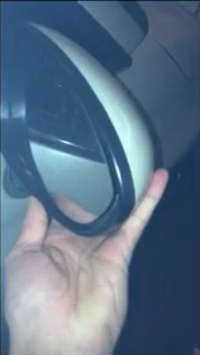

Le support tient avec 3 vis mais en général c'est l'axe du rétro qui se déboîte et c'est réparable.
Pour plus d'infos voilà deux tutos avec ou sans démontage du rétro :
- http://www.nouvelle-fiat500.fr/forum/post166159.html?highlight=#166159
- https://www.youtube.com/watch?v=MzDh7Zx_eps

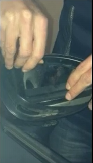

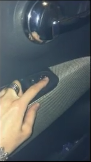

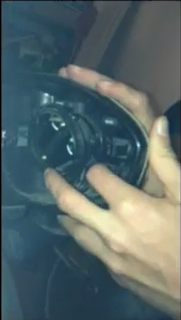

Pour info un rétro seul coûte environ 200 euros chez Fiat donc une réparation dans un garage fera minimum 300 euros.
Voilà un résumé de la vidéo :
- régler le rétro au maximum vers l'intérieur pour bien dégager le coin extérieur
- déclipser le miroir
- retirer la coque après avoir déclipsé les ergots
- tourner l'axe avec le ressort pour le remettre en position (penser à le graisser avant)
