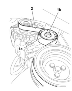

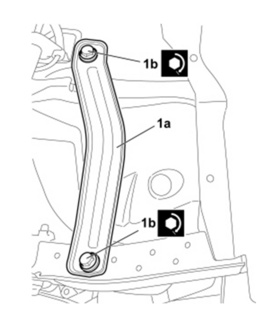

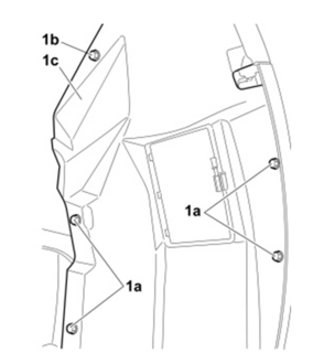

Voilà un résumé pour les versions avec climatisation (procédure identique pour les 1.2 et 1.4)
- déposer la roue avant droite
- enlever le tirant 1a, le garde-boue et le cache-poussière (schémas 1 et 2)
- tourner le tendeur 1b dans le sens horaire avec une clé (schéma 3)
- dégager la courroie de la poulie du vilbrequin
- enlever le carter et sortir la courroie (schéma 4)
Poser la nouvelle courroie et reprendre les opérations dans le sens inverse... Wink
