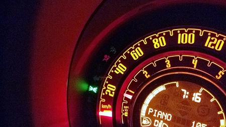

Hélas, depuis vendredi dernier, deux voyant (frein à main et hill holder je crois, la petite voiture qui zigzague) restent très faiblement y allumé. Le problème est invisible la journée mais se voit très bien la nuit.
Certains d'entre nous ont deja eu ce genre de problème et comment a été réglé le soucis ? Les problèmes de tableau de bord sont ils récurrents sur la 500?

Ci-dessous la photo avec les deux voyants (coté droit) allumés...

D'après la notice, ça pourrait aussi venir d'une anomalie du système EBD (système de répartition électronique du freinage).
Sinon, tu avais vérifié le niveau du liquide de freins ?

Et voilà le diagnostique à été fait en concession fiat...résultat compteur HS 569 euros de réparation...
Ne me reste plus qu'à batailler avec fiat pour une prise en charge ma garantie est finie depuis mi décembre 2016....

Nous sommes propriétaires de FIAT 500 depuis début 2014 et nous avons été concernés par ce problème à deux reprises.
Tout d'abord la mienne (500 1.2l Lounge de mars 2013), et puis celle de ma conjointe (500 1.2l Lounge de Juillet 2015).
Le phénomène, identique à celui qui est évoqué, est apparemment courant et bien connu de chez Fiat, puisqu'à chaque fois, les combinés ont été échangés sous garantie par notre concessionnaire (faisant partie du Groupe Hess soit dit en passant...et excellent chef d'atelier)
A préciser que le problème a été aussi signalé sur des Fiat Ducato (surtout après 2014) et les combinés sont eux aussi échangés.
Pour exemple, la photo qu'on avait faite à l'époque pour montrer au concessionnaire, en ce qui concerne la 500 de ma femme.

Changement de combiné de bord fait ce jour chez fiat metz.
Fiat à pris à sa charge 90% de là main d'oeuvre et de la pièce j'en ai eu pour 72 euros de ma poche.

Il s agit d un défaut qui semble récurent sur une série de 500 entre fin 2013 2014 ....
Soit ton petit garage fait jouer sa garantie (mais pas sur que SA garantie joue pour ce type de panne) , soit tu vas chez un cc Fiat ..... ce n est pas normal qu un compteur soit défaillant ! Tu dois obtenir son remplacement avec une prise en charge d au moins 90% ...comme dit plus haut....

Ne pas hésiter à exiger une prise en charge intégrale de la garantie. C'est un défaut connu de FIAT, le constructeur des compteurs (Magnetti Marelli) est responsable. Il n'y a pas d'obsolesence (les soit disant 10% à la charge du client) puisqu'il s'agit d'un défaut de conception.
