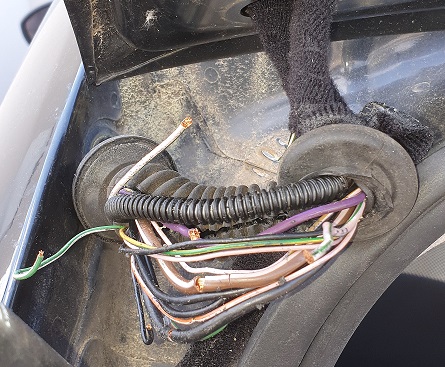

Mattdem
Inscrit le: 28 Oct 2015
Messages: 4
MessagePosté le: 02 Nov 2015 09:44    Sujet du message: Répondre en citant
Bonjour,
C'est réparé !
en effet, 2 fils cassés et un autre s'est denudé dans la gaine.
Du coup, cela faisait griller le fusible et declenchait des alertes ESP et forrest hill en panne.
Je me suis arrangé avec un petit garagiste sympas qui m'a tout resoudé et c'est reparti !
Toutes les fonctions eletroniques sont operationnelles.
Quand je pense au garage Fiat qui prenait 140€ juste pour faire le diagnostic... ne jamais leur faire confiance.
merci pour votre aide.

MessagePosté le: 04 Mai 2016 04:30    Sujet du message: Répondre en citant
bonjour
J'ai une fiat 500 1,2 lounge de 2009.
Même symptômes : ODB ne fonctionne plus, tous les voyants sont éteints, excepté lorsque j'ouvre la portière, ou l'heure et les kilometres apparaissent mais ensuite des que je demarre, l'écran devient noir.
Le fusible F37 est grillé et suite à son changement, il regrille dès que j'appuie sur le frein.
Comme pour Mattdem, le problème est du à des fils abimés au niveau de la goulotte du coffre arrière. Ses messages m'ont mis sur la voie Smile

MessagePosté le: 14 Jan 2017 23:47    Sujet du message: Répondre en citant
Bonjour, je viens d'avoir le même problème avec ma FIAT 500 (de 2008), plus d'instrumentation, ni feu de stop. Fusible F37 en cause, et dès que je le remplace il lâche à nouveau.
Ce forum m'a mis sur la voie, j'ai suggéré à mon garagiste de vérifier le faisceau qui alimente le frein de stop central et l'éclairage des plaques, et bingo. A force d'ouvrir et fermer le coffre, la plupart des câbles étaient dénudés, limites sectionnés. Petit problème de conception je pense, qui laisse très peu de place à ce fameux faisceau pour se replier lorsqu'on ferme le coffre.
Nept30
Inscrit le: 15 Mar 2020
Messages: 4
MessagePosté le: 15 Mar 2020 16:27    Sujet du message: Répondre en citant
Bonjour,
effectivement fils coupés et d'autres dénudés dans le soufflet au passage caisse / haillon du coffre.
