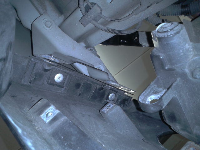

Merci pour les 2 posts que j'ai déjà lu sans vraiment trouver de réponse. J'ai bien enlevé les vis suivants ton schéma mais j'ai tjs ces 2 rivets. Vu l'accès difficile, je ne vais pas avoir facile de percer ces foutus rivets !!!
C'est bel et bien au moment d'écarter le bouclier de l'aile que le problème se pose (fig 73)
Est-on bien sûr que les rivets fixent le pare-chocs ?
Je suppose qu'il est impossible de remettre le nouveau phare sans retirer le pare chocs av ?

Voici 2 photos du problème Wink
http://uploadhero.co/dl/65fa8262
http://uploadhero.co/dl/ff64bfd1

Voilà les deux photos que tu avais postées...
stromberght
Inscrit le: 26 Déc 2013
Messages: 6
MessagePosté le: 28 Déc 2013 23:27    Sujet du message: Répondre en citant
Désolé pour le post défectueux mais chti a réussi, cool !!! Pour les photos du forum italien, même inscrit pas de photos visibles.
La tête plate du rivet est en dessous. Ce que l' on peut voir sur la photo, c'est la boule (la queue) du rivet.
Pour percer, je vais démonter complètement l'anti brouillard pour me faciliter le travail et percer.
Et si le Pc était tout simplement inséré dans une glissière et que le rivets tenaient cette glissière....?
La photo de la tête des rivets (photo prise du bas vers le haut) : Image

OK merci, on les situe mieux maintenant ! Sur le forum Italien pas de photos, mais il dit qu'il n'a pas eu besoin de retirer cette pièce en plastique pour déposer le pc.
Il y a un autre tuto sur le démontage du pare-chocs de l’Abarth mais ils n’ont pas l’air d’en parler non plus : voir ici .
Sinon pour les rivets, tu pourrais aussi essayer de les attaquer par le haut avec une petite disqueuse s’il y a la place ou en utilisant une pince-étau ou autre outil.
Ce qui m'étonne, c'est que sur le tuto de la Mito, il refixe la pièce avant de reposer le pare-chocs, ça voudrait donc dire qu'il doit être possible de retirer le pc sans casser la pièce (en faisant levier peut-être ?). Sinon, il y aura assez de place en dessous pour faire passer une pince à rivets ?

Ok chti, merci, Je reste persuadé que le Pc se démonte sans attaquer les rivets. Oui, bonne idée, écarter la pièce pour le d'éclipser.

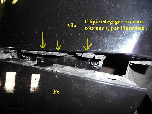

Enfin j'y suis et j'ai réussi !!! Comme d'hab et après coup, ce n'était vraiment pas compliqué mais comme toutes les premières fois, on ne sait pas. Grâce à toutes vos réponses et participations, le tour est joué et sans rien casser.
En résumé :
- lever l'auto et enlever la roue
- enlever le passage de roue (3 vis et 1 écrou)
- enlever le torx de Flavien68
- enlever les écrous en bas (3) et en en haut (4) voir fig Chti500, vis n°1
- pour le déclipser au niveau de l'aile : insérer un tournevis par l'intérieur pour dégager les clips qui tiennent le Pc Av (faire levier)
- Donc , ne pas percer les rivets, ces derniers fixent le rail sur lequel est clipsé le Pc
- dans mon cas en déclipsant le Pc, il s'est détaché sans même tirer dessus, ce qui évite de casser le rail intérieur.
Voilà une petit photo du Pc déclipsé de l'aile : Image
Encore merci et Bonne année 2014
