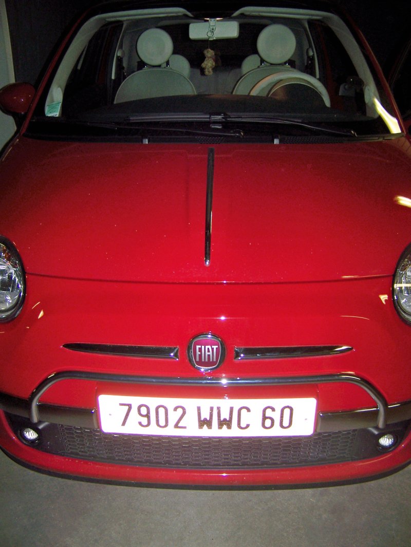

Bon, ben voilà, c'est posé.
Alors le kit est vendu avec la colle. Colle mastic à parre brise +/- 60€, mais je pense qu'on peut en trouver chez Casto ou Leroy pour moins de 10€. Il faut que ce soit une colle résistant au mouvement.
Le problème, c'est que celle fournie est noire, donc pas question de se louper... sauf si la ture est noire... une lingette pour nettoyer les bavures est fournie, mais ça fait un peu juste.
Et elle est trés compacte, j'y ai laissé un pistolet à colle en métal.
Attention, le kit ne comprend pas de pistolet à colle !
Il y a une goulette pour infiltrer la colle dans la barre.
Le mode d'emploi dit 48h sans rouler et deux semaines sans lavage.
Voili, voilou, en espérant que tous ces renseignements serviront.
Me revoilà pour apporter une petite précision quant à la colle.
Elle est noire, certes, mais pas de panique, en cas de débordures, ne rien toucher et laisser sécher jusqu'au lendemain, ça sèche comme du mastic (que c'est d'ailleurs), et il suffit, juste, alors, de tirer dessus et de "gratter" avec les ongles pour décoller la bavouille...  _________________ Fiat 500 diesel club mint |
