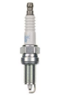

Concernant le choix des bougies chez NGK, la préconisation de Fiat dans la RTA ou dans le manuel est bien la référence DCPR 7E-N-10 (voir le manuel ici page 185).
Par contre l'autre référence ZKR 7A-10 est utilisée sur les modèles après 2012 et semble compatible avec les premières versions. Les caractéristiques sont similaires mais l'électrode centrale est plus longue. Peut-être une amélioration pour optimiser le front de flamme. A gauche bougie NGK DCPR 7E-N-10, à droite ZKR 7A-10.
EDIT 2016 : la référence de gauche est celle du 1400 100 cv, prendre celle de droite pour le 1200.
