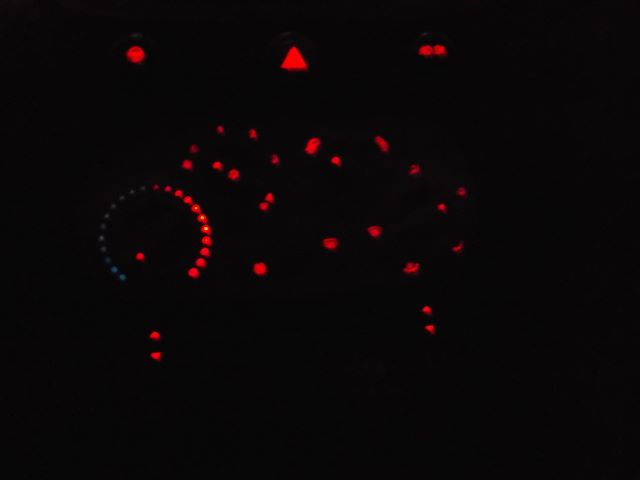

Voilà ce que tu devrais voir la nuit

Lorsque j'enclenche la réfrigération, en appuyant sur la manette de vitesse de ventilation, je trouve que le voyant qui s'éclaire sur la manette à ce moment-là est un peu faible de jour, surtout par temps ensoleillé. Avez-vous observé cela sur la vôtre ?
Pareil ! La manette est éclairée par la petite led sur le support couleur sable de la photo de dynek au dessus.
