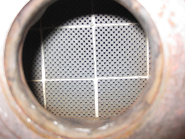

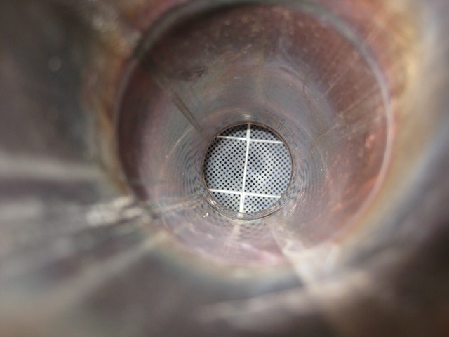

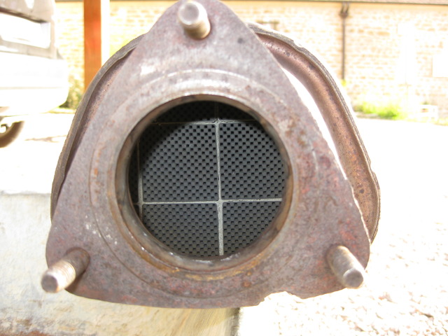

tophe500
Inscrit le: 26 Aoû 2012
Messages: 15
MessagePosté le: 01 Sep 2012 15:29    Sujet du message: Répondre en citant
Suite :
Les pieces sont commandées
Le FAP est demonté et je l'ai passé au Karcher.
Tout d'abord dans une station de lavage pour que les particules aillent dans le systeme de traitement (quand même).
J'ai alterné le savon avec le rincage.
Puis chez moi j'ai recommencé pendant un bon moment avec de l'eau bouillante et mon Karcher dans les deux sens.
Les grilles semblent bien propres et l'eau a fini par coller claire mais difficile de dire comment est l'interieur.
Au remontage on testera le niveau de colmatage , ca risque d'etre interessant.
Je vous tiens au jus Wink

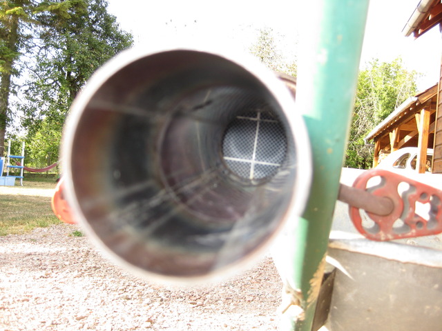

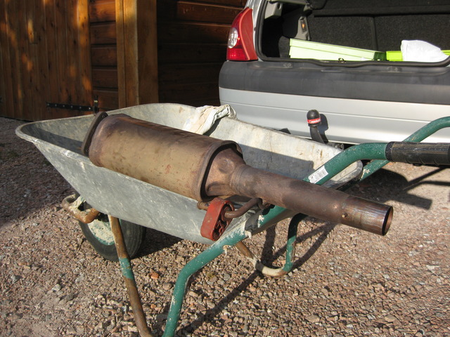

tophe500
Messages: 15
MessagePosté le: 02 Sep 2012 19:01    Sujet du message: Répondre en citant
Salut,
voici une photo du FAP :
et deux photos des deux cotés aprés nettoyage :

MessagePosté le: 02 Sep 2012 19:20    Sujet du message: Répondre en citant
merci de ta réponse et de tes photo mais je voulais savoir a quelle endroit il est placer sur la 500
tophe500
Messages: 15
MessagePosté le: 02 Sep 2012 19:37    Sujet du message: Répondre en citant
Avec la photo tu devrais le reconnaitre Wink
Il est pile au milieu sous la voiture aprés le pot catalytique et avant le silencieux
