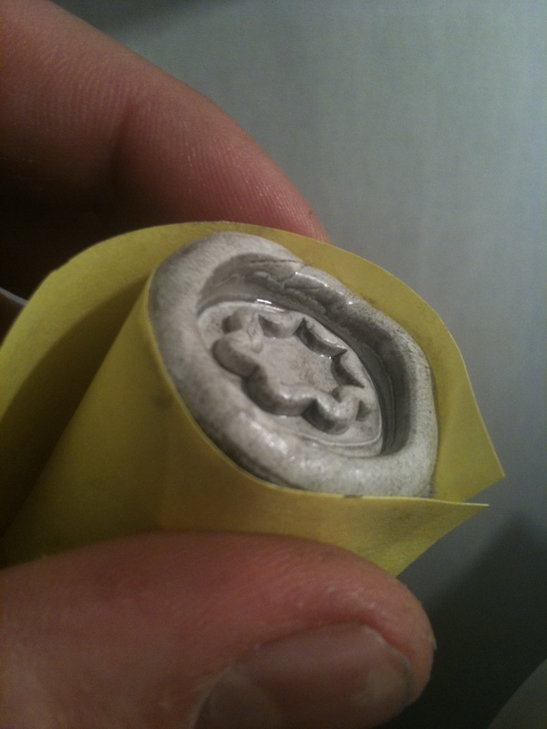

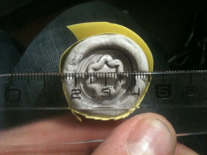

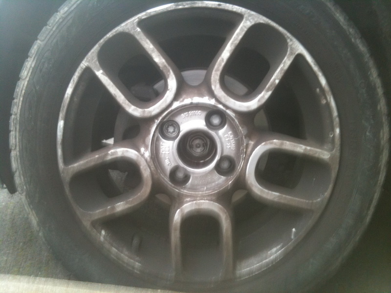

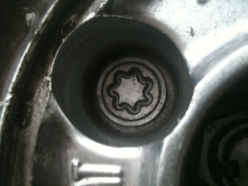

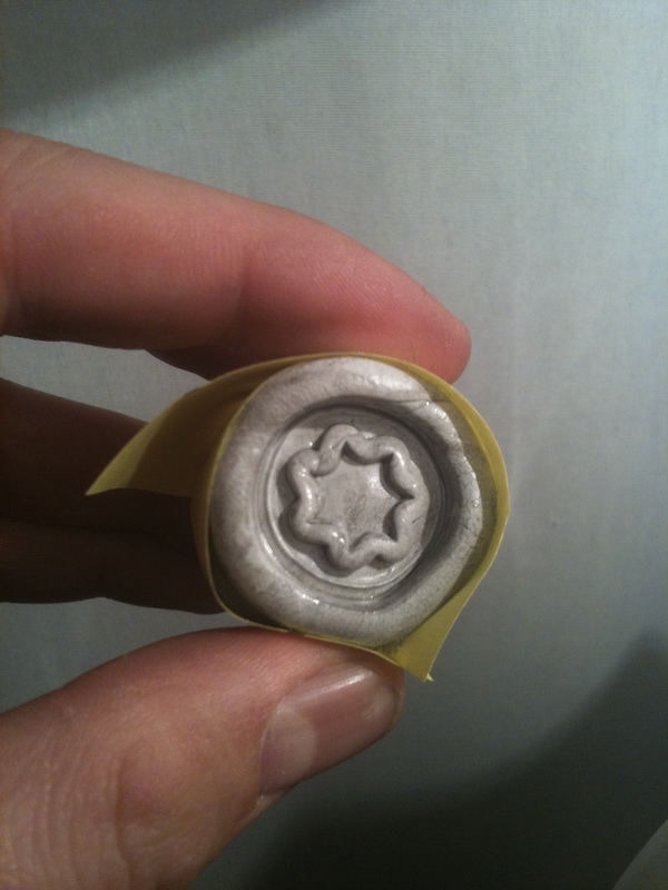

PHOTO DE MON ECROU ANTIVOL
EMPREINTE FAIT AVEC DE LA PATE A FIXE
MA JANTE

Maintenant, la forme de l'écrou et la référence me font penser à des écrous antivols McGard, vendus aussi chez Norauto par exemple : tu as été voir ? Si c’est le cas, avec la référence (mais il faut la référence complète du produit indiquée sur l'emballage) ils peuvent demander au fabricant de refaire une clé. _________________ Ne jamais tenter de convaincre une femme... Il suffit d'attendre qu'elle change d'avis ! :-p

Après contacte avec EVO automotive (Angleterre) (encore très rapide) ils m'ont fournis une référence (113) j'ai donc commandée une clé chez eux.. réception dans 5 jours.. je croise les doigts..
Oui je suis coriace et je fais le boulot de FIAT. |
