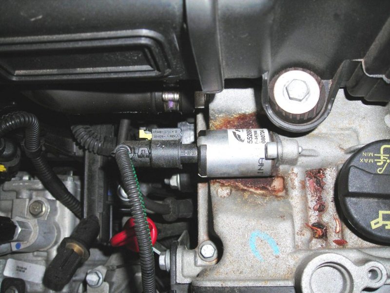

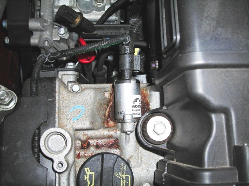

Autre chose, j'ai fais des photos d'une partie située à droite du filtre à air et qui est toute entourée de rouille (près du bouchon d'huile moteur). Est-ce quelqu'un peut me dire à quoi sert cette pièce cylindrique entourée de rouille ? Problème déjà relevé ? Grave ? Merci pour votre aide

C'est un capteur, par contre j'arrive pas trop à voir ce que ça peut être et ou c'est sur le moulin exactement.

Quand on est face au moteur, cela se trouve sur le côté gauche de la boite (ou filtre) ) à air, derrière le bouchon de remplissage d'huile moteur

C'est un actuateur (et pas un capteur), une electrovanne de commande de déphaseur d’arbre à cames.
Source : INA Schaeffler
Es-tu sur que la rouille vient de cet actuateur (c'est pas visible sur la photo !) ?

Je ne comprends pas très bien d'où vient cette rouille
Je vais de toute façon à la concession mardi prochain
