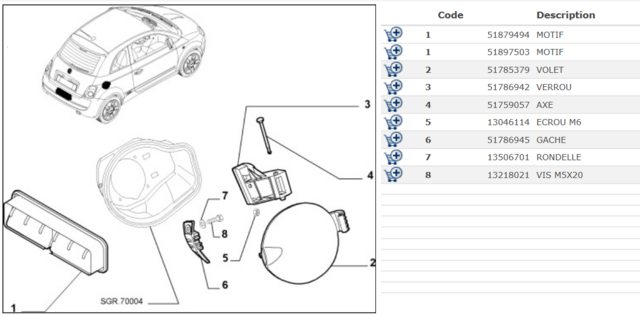

Sur mon Abarth , j'ai malencontreusement cassé ma trappe a essence , donc jen ai commandée une , mais le souci c'est que , comment on la tombe ???
Car il y a une tige qui fais charniere avec la trappe mais le probleme est que l'endroit es trop etroit pour enlever la tige qui fais charniere !
Donc je me suis dit qui'il fallait peut etre enlever le petit mecanisme noir , mais par ou???
j'ai demonté les panneaux de coffre coté droit , et il n'y a aucun acces , et par dessous la roue ARD , idem !!!
Alors si qnn a des idées pour enlever ca je suis preneur !!!

il faut virer le pare boue pour y avoir accès non?

Disons que jai pas enlevé la roue , jai juste vu uen trappe ronde ou juste la main passe , en plein jour faudra que je regarde si ya des vis sur le pare boue

- Comment démonter la trappe? D'après ce que j'ai vu ça serait par le passage de roue AR. Quelqu'un peut-il le confirmer?

Hello,
Voilà un schéma pour le démontage mais apparemment il y a peu d'accès
Prix du volet 33 euros chez Fiat (brut non peint) sinon regarde dans les casses ou sur le net. Quelle couleur ?
- Fiat volet 51785379
- https://picclick.fr/Trappe-dessence-OEM-51785379-FIAT-500-253982711431.html
