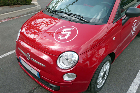

Bsr,
Je vais répondre à moi-même. J'ai trouvé une boite qui fabrique ces stickers : 11.50 € pièce (au lieu de 200 € !!!). J'en ai acheté 2 + 5 € de port = 28 € TTC (à poser, bien sûr) au lieu de 400 € TTC, posés.
Je les ai posés cet après-midi : génial ! Très bel effet !

salut,
as tu des photos pour nous montrer ton stickers?
la pose a t elle etait difficile?
sa pourrai bien m interessai....

Bonsoir,
J'ai bien des photos, mais je ne comprends pas trop la procédure pour l'insérer dans ce message, désolé !!!
J’ai pourtant commencé à en mettre une dans la partie… Photos\ Divers-Images du forum\ Sticker n° 5… mais je ne capte pas la suite de la procédure. Help me, SVP.
Pour la pose, c’est assez aisé. Il faut juste s’armer de patience.
Matériel nécessaire :
- Une cuvette d’eau, une éponge et un peu de produit vaisselle pour mouiller et pouvoir faire glisser et rectifier la position du sticker à la pose
- Un chiffon propre
- Une raclette ou vieille carte de crédit
Une fois la 1ère pellicule ôtée, il faut le placer. Ensuite, il faut bien presser sur les parties qui doivent rester sur la carrosserie (comme une décalcomanie) à l’aide du revers de l’ongle, d’une spatule ou carte de crédit et, petit à petit, enlever la pellicule du dessus.
On tamponne ensuite le sticker avec un chiffon propre en enlevant, autant que possible, les bulles et eau.
A savoir, qu’une fois posé, il ne colle que très peu. Mais, petit à petit, il va polymériser jusqu’à tenir terriblement (pour de bon) en 24 à 48 heures.
Alors aussi, celui sur le capot moteur (presque horizontal) a été plus facile à poser que celui de la portière gauche (presque vertical).
J’espère avoir répondu à tes questions. Sinon, n’hésites-pas.

Le résultat est vraiment pas mal je trouve et la le prix n est pas exagère contrairement a celui vendu chez Fiat. Bravo en tout le resultat est la 

Merci à Topolino pour avoir inséré ma photo, c'est très sympa, mais je ne sais tjrs pas comment faire !
Je rajouterai une photo de profil, prochainement.
