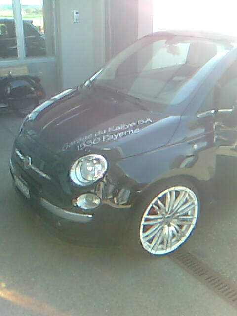

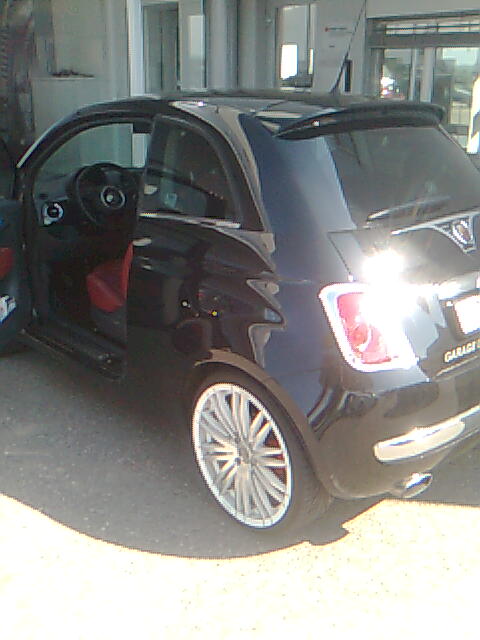

c est bon,j ai mis les images dans (photos jantes 18")

j ai mis les images sur ce sites,on voit pas que c est des 18 mais je te jure que ca passe et ca roule,un peu dur mais les routes suisses sont bien faite..mais mon problème c est que j ai un peu de jeu sur les roues arrières et j aimerais savoir si c est normal ou pas?

a tout cas les jantes sont magnifique love avec le noir SPLENDIDE
merci c est gentil en + elles sont marquées MADE IN ITALIA
