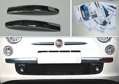

Protection pare-chocs AV chromée
Disponible uniquement sur la version Pop.
Tarif (hors pose) : 60 €

oborandy a écrit:
Ca doit correspondre à ça mais je n'ai pas encore eu le temps de mettre une photo... en fait c'est le pare-choc sans la "moustache"
Ba je pense que c'est tout simplement le chrome sur le PC avt de cette lounge Rolling Eyes

J'ai une doc sous les yeux et voici la ref: 50901686
