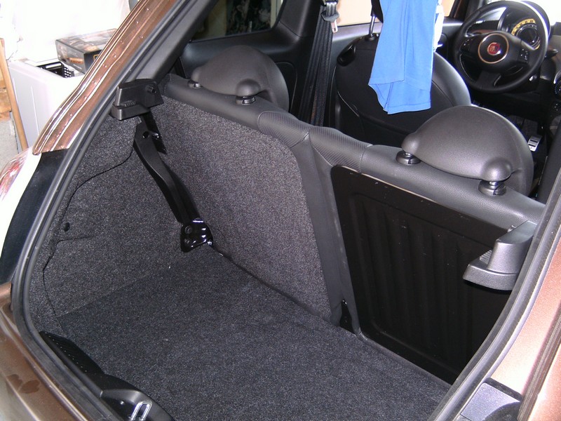

Bonjour a tous et a toutes,
Lorsque j ai eu ma 500 j ai ete un peu decu par le fait que l on voyait l armature des sieges quand on ouvrai le coffre.
J ai donc fais une petite chose tout simple en achetant un rouleau de moquette accoustique et en me trouvant un peu de courage.Le but n etant pas d insonoriser mais d avoir un coffre un peu plus flatteur a l oeil!
voila le resulat apres une petite heure de travail.

Tu as démonté les dossiers pour faire ça ? Et collé avec quoi, double face ?

Bon d accord il y a un double emploi! Laughing
Plus serieusement ,j ai trouver de la moquette relativement fine pour pouvoir epouser le relief des sieges et autocollante chez Maxauto,donc pas besoin de double face,il m as fallu un cutter avec une lame neuve et un autre avec une lame usée,un gros ciseau et un plus fin!
Je n ai pas eu a demonter les sieges,juste besoin de retirer l immense plage arriere et rabattre le dossier du siege sur lequel on souhaite travailler!
Ma methode:
-retirer la plage arriere
-rabattre le siege
-decouper un carré suffisament grand pour un siege(mais pas trop grand pour en laisser pour le second)
-decoller un quart de la protection autocollante et coller d un coté du siege en appuyant fortement sur les parties du siege a couvrir
-continuer progressivement le collage en faisant epouser la moquette au dossier
-ensuite a l aide du ciseau fin et arrondi,bien marquer le contour du dossier
-decouper le contour a l aide de la lame de cutter neuve sans trop appuyer et finir la decoupe a l aide de la lame usée(pour ne pas couper les coutures du sieges)
-finir a l aide d un vieux cd(rayer ou autre)en fesant le tour du siege pour marquer la finition.
Voila c est tout je ne sais pas si d autres ont eu cette idée,mais c est assez facile a realiser,il faut juste prendre son temps et y aller tranquilement!,j ai mis environ 1h a 1h15 pour le faire et encore en mangeant une glace entre les deux!

Superbe travail ! bien
C'est une excellente idée qui me séduit bien car je partage ton avis sur le dos des sièges.
Faut juste voir si ça ne va pas trop souffrir après quelques chargements d'objets avec la/les banquette(s) rabattues (est-ce que la moquette Maxauto ne souffre pas des frottements éventuels lors du chargement d'objets lourds ?).
Beau boulot et merci pour les explications ! bien

Pour repondre a la remarque tout a fait justifier de Gwel,personnellement j utilise toujours un plaid ou une couverture lorsque je transporte un objet encombrant ou lourd et cela dans toutes les voitures que j ai pu posseder.
Ceci est je pense encore plus valable dans la 500 rien que pour proteger les plastiques qui marquent tres facilement.
Mais il est evident que cela ne restera pas neuf a mon grand regret,mais il faut les bichonner nos 500 elles nous le rendront! Smile
