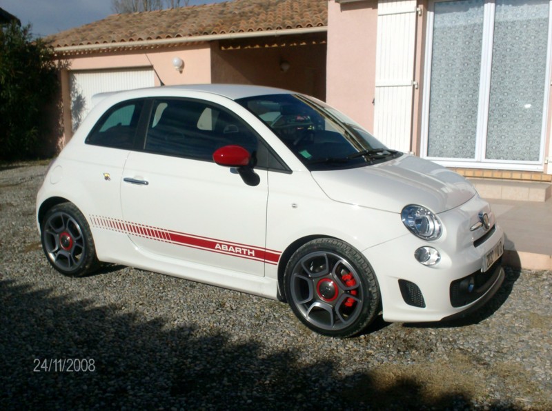

Posté le: 21 Fév 2009 13:47 Sujet du message: [Abarth] Jantes 17 pouces |
Jantes alliage diamant 17'' 10 branches doubles avec pneus 205/40 R17
En option à 400euros
Jantes alliage diamant 17'' 5 trous avec pneus 205/40 R17
En options à 400euros

Bonsoir,
voilà je posséde une 5oo chaussée en 16 pouces mais j'aimerais passer en 17 et pour cela j'aurais voulu l'equiper de jantes Abarth; et c'est là qu'arrive ma question :
Est-ce que le noyau du milieu des jantes (avec le scorpion) peut s'enlever et se remplacer par le noyau "5oo" ?
Merci de vos reponses  _________________ Fiat 500 Sport 1.4l 100ch.
Funk White, intérieur gris-noir, jupes Av-Ar-latérales et spoiler Ar, silencieux Supersprint.
Jantes 16", sticker flèche noir, InterScope Soundsystem. |
