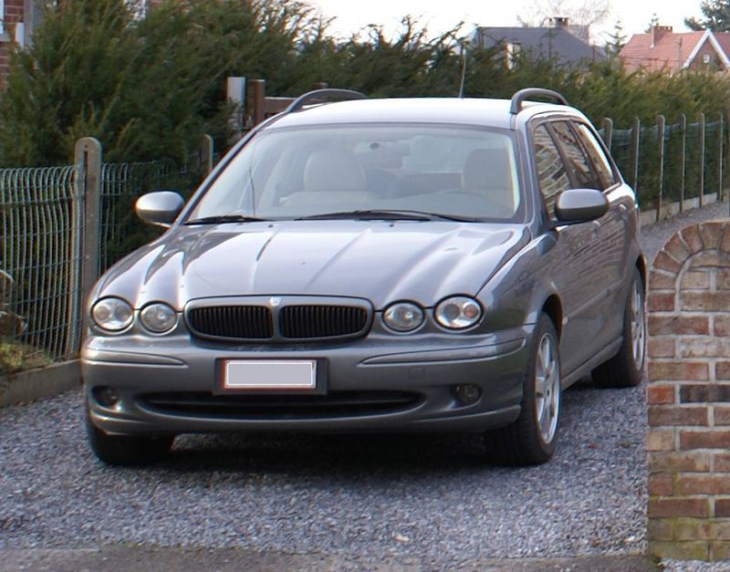

Ma Jaguar X-type estate 2.0 diesel chaussée de ses pantoufles d'hiver.
