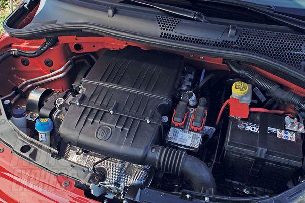

New500 a écrit:
On peut avoir une photo de ce que c'est que cette boite à air pour voir où cela se trouve dans le moteur Question
C'est la grosse pièce en plastique noir qui recouvre le moteur.
1.2 69cv ________ _ 1.4 100 cv ______

New500 a écrit:
Je regarderais demain matin mais à priori j'ai pas de bruit, mais je vais quand même vérifier !
A l'occasion, peux tu regarder si tu as un tuyau en caoutchouc branché à une seule de ses extrémités à l'emplacement de la flèche ?
Merci !

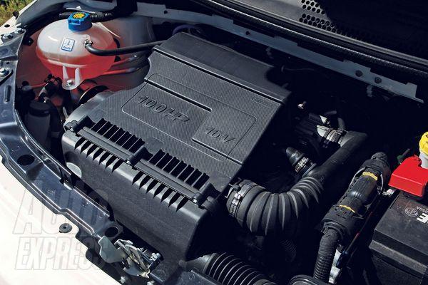

MessagePosté le: 04 Jan 2009 13:43    Sujet du message: Répondre en citant
Le tuyau se trouve dans l'ellipse jaune :
Ce qui m"inquiète c'est que le tuyau semblait branché quelque part, car le diamètre est plus important à son extrémité :

Bonjour tout le monde...
Je viens de faire cette photo,le tuyau en question est courbé et branché sous le filtre à air...
