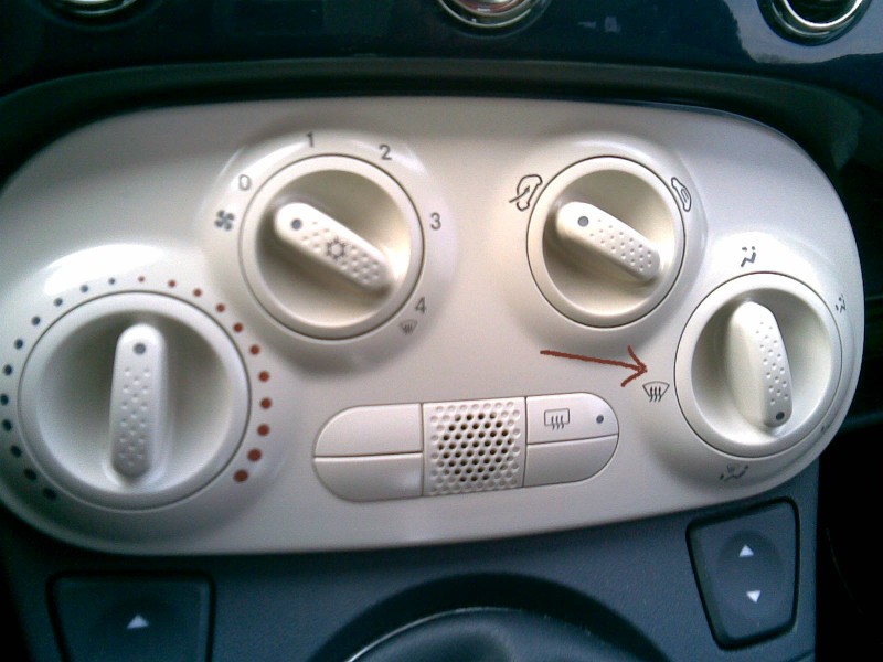

bonsoir quelqu'un pourrait me dire comment changer l'ampoule de la ventile elle est morte et j'ai chercher comme un dingue jtrouve pas Crying or Very sad
c est la porte ouverte à toutes les fenêtres
Alain
Inscrit le: 12 Sep 2008
Messages: 651
Localisation: Avignon
MessagePosté le: 27 Fév 2009 13:38    Sujet du message: Répondre en citant
Si j'étais toi je passerais par mon garagiste..
De plus elle est encore sous garantie non? Donc ils te feront ça gratos!..
agga2
Inscrit le: 10 Fév 2009
Messages: 164
MessagePosté le: 28 Fév 2009 12:34    Sujet du message: Répondre en citant
Bonjour j'ai demandé à fiat il ma dit faut compter 2 heures de main d'oeuvre fou et de plus les ampoules font parties des pièces d'usure il ne sont pas garantie jsuis vert oh non c est pourquoi ma demande d'aide Crying or Very sad

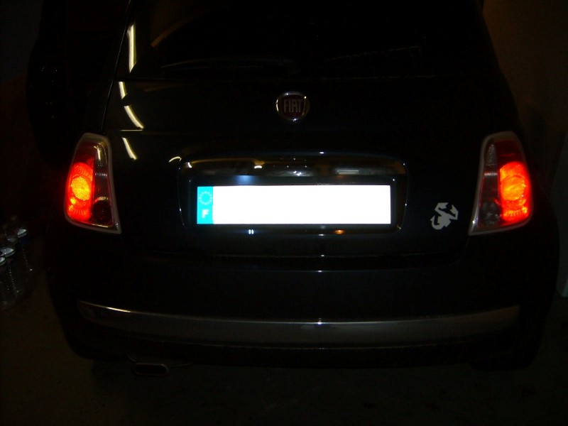

agga2
Messages: 164
MessagePosté le: 12 Mar 2009 22:42    Sujet du message: Répondre en citant
bonsoir ça y est j ai reçu mes ampoules à led de plaque arImage le rendu est super Surprised le problème c'est quand je met la 2ème ça déconne grave fou l'ordi ne reconnaît pas les lampes
on peu vraiment plus rien faire sur les nouvelles voiture mauvais
voila je voulais donner mon témoignage pour ce qui voulais le faire pas compatible oh non
antoine.m
Inscrit le: 24 Oct 2007
Messages: 268
Localisation: Yvelines
MessagePosté le: 13 Mar 2009 00:31    Sujet du message: Répondre en citant
effectivement c'est le gros probleme des voitures récentes.
les ordinateurs de bord n'aiment pas les LED
mais tu peux surement trouver des ampoules "classiques" qui donneront quasiment le même effet Smile

devilosmania
Inscrit le: 09 Nov 2008
Messages: 34
MessagePosté le: 13 Mar 2009 01:01    Sujet du message: Répondre en citant
si non fais installer des résistances de 5W pour éviter le message d'erreur

canard
Inscrit le: 24 Déc 2008
Messages: 100
Localisation: foug
MessagePosté le: 13 Mar 2009 09:28    Sujet du message: Répondre en citant
tout a fais c'est ce que j'allais te proposé c'est facile a metre et tu n'aura plus de souci d'odb, bye

agga2
Messages: 164
MessagePosté le: 16 Mar 2009 22:43    Sujet du message: Répondre en citant
bonsoir merci pour vos conseils j ai pensé aux résistance mais je crois que la 5OO n'aime vraiment pas le led Surprised sur ma stilo j 'ai le message d'erreur mai ça déconne pas
la sur la 5OO ça reste allumé meme le contact couper et porte verrouiller fou un truc de fou fou
rien avoir avec les leds je viens de découvrir ce matin que le compteur avait un détecteur de luminosité bien
