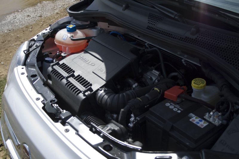

				   En bougeant la voiture hier, j'ai découvert une flaque de     sous le bloc moteur. Liquide rose clair légèrement gras. Je ne suis absolument pas mécano. mais je ne crois pas que cela soit de l'huile : trop clair et moins visqueux.
Je n'arrive pas à voir exactement d'où cela coule.
Du liquide de refroidissement ? Un peu bas dans le réservoir : 1 cm au dessus du mini. ! (ce n'est pas le multijet pourtant touché pas une campagne de rappel)
Le liquide de frein est au bon niveau !
Quelqu'un a-t'il un avis...une expérience similaire...
Demain je vais au garage     et vous tiendrai au courant.

				Liquide de refroidissement!
Celui-ci est rose et la texture que tu décris y ressemble fortement...

				Effectivement, ça y ressemble, regarde les durites et colliers , peut être un petit jeu. _________________

				| Pareil,je pense a du quatre saison! |

				le grand gagnant est LIQUIDE de REFROIDISSEMENT    cause collier désserré ou flexible troué...
Voiture au garage pour 2 jours mini. pour une intervention de 20 minutes aux dires d'un mécano.

				Pour plus de détail il s'agissait d'une fuite de liquide de refroidissement dans le thermostat qui a nécessité le remplacement de ce dernier.

je voulais juste signaler que je viens d'avoir exactement le même problème.
symptômes: fuite du liquide de refroidissement et vapeur se dégageant du moteur.
Coup de fil à l'assistance, remorquage, location de voiture et tout le tralala.
le carlostat est à changer. voiture immobilisée quelques jours à cause de la commande de pièce.
Ce problème peut endommager le moteur (culasse) si on persiste à rouler.
