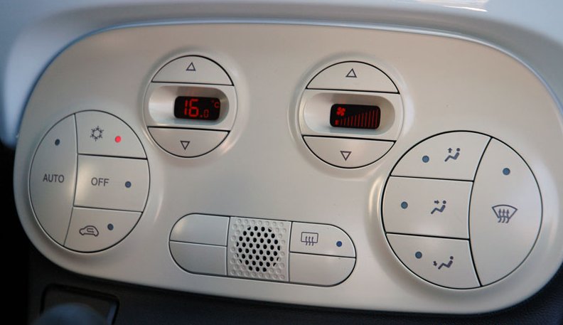

MessagePosté le: 19 Juil 2007 10:36    Sujet du message: Répondre en citant
Le "manouel" fonctionne en tournant les pages à la main Laughing
Plus sérieusement, voilà à quoi ressemble la console centrale sans la climatisation automatique
Déjà, on voit que cela est moins joli que des boutons... et (à confirmer) mais la climatisation se met en route en tirant sur le bouton de sélection de la vitesse de ventilation. La "quantité de froid" que tu désires avoir dépend de la vitesse de ventilation.
Les désavantages d'un tel système sont : l'inconfort éventuel car tu peux avoir trop froid (exemple lorsque l'on vient de rentrer dans la voiture en plein soleil, on met à fond la clim), la surconsommation éventuelle puisque la clim tourne tout le temps alors qu'une clim auto (j'espère que c'est le cas pour la 500) s'arrête de tourner lorsque cela n'est plus nécessaire.
Du coup au lieu de tourner les pages à la manouel, tu places un roboche à la place qui te tournera lui même les pages.
En traduisant, tu rajoutes quelques petites capteurs, tu changes la console centrale par celle du haut et t'as une climatisation automatique. Pour le fonctionnement : tu règles ta température sur l'afficheur et le système de régulation auto fait ce qu'il faut pour que cela soit plus confortable pour les occupants de la voiture.

MessagePosté le: 19 Juil 2007 14:11    Sujet du message: Répondre en citant
Non, il faut appuyer sur le bouton de commande de ventilation pour mettre en route la clim : un voyant dans la commande s'allume alors. Pour éteindre le compresseur de clim, il suffit de réappuyer sur le même bouton (le voyant s'éteint alors).
Si tu as trop froid soit tu baisses le ventilateur, soit tu rajoutes du chauffage tout en utilisant ta clim...
Idem avec une manuelle ! Si tu ne veux plus faire fonctionner le compresseur, tu n'as qu'à couper la clim !
Justement, tu rajoutes des capteurs, donc encore plus d'électronique... J'ai eu énormément de soucis avec une clim auto sur une clio DCI (je sais c'est pas une référence...). Toutes mes voitures par la suite ont eu une clim manuelle et j'en suis très satisfait ! Seule "entorse" : ma dernière Honda Civic qui a une clim auto mais elle, qui fonctionne parfaitement...
MessagePosté le: 19 Juil 2007 18:33    Sujet du message: Répondre en citant
Effectivement, c'est confirmé, la climatisation manuelle est mise en route en appuyant sur le bouton de ventilation. Par contre je ne pense pas que rajouter du chauffage est une mesure d'économie d'énergie...
Oui effectivement, tu peux la couper aussi en manuel, mais ce que je voulais dire, c'est que le système envoie l'air là où il le faut avec le débit adéquat. Au besoin, il peut arrêter tout s'il estime que les conditions à l'intérieur du véhicule sont satisfaisantes.
Concernant les capteurs, un capteur ne fait que de prendre un paramètre physique (température/hygrométrie) et le convertir en un signal électrique. Il est très rarement sujet à panne à condition que le processus de fabrication soit de qualité et pas made in...
Par contre là où tu as raison, yanwoo, c'est que ces signaux électriques sont gérés ensuite par une centrale électronique donc effectivement plus d'électronique.
Néanmoins, je sais que Peugeot et Renault ont beaucoup de souci avec l'électronique à cause de leur système de multiplexage. En fait s'il n'y avait qu'un fil pour chaque fonction, ça irait mais là un même fil transporte plusieurs informations, ce qui peut amener à avoir des pannes n'ayant aucun rapport avec la panne initiale.
Mais pour en revenir à la Fiat 500, justement ça sera l'occasion de dire malgré tout l'électronique qu'il y a, ma voiture est beaucoup plus fiable que tel ou tel véhicule et surtout ça contribuera à casser leur mauvaise image qu'ils trainent depuis les années 80 vis à vis de leur mauvaise fiabilité légendaire.
