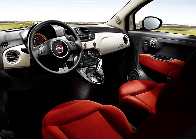

Sinon voici comment elle est intégrée dans la Fiat 500 :
