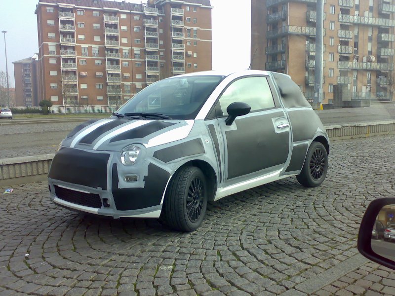

mais tout s'explique quand on sait comment Fiat teste ses prototypes
Image Embarassed oui, c'est nul ... je Arrow
