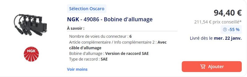

Les prix pour la bobine et faisceau (c'est bien comme ça qu'on appelle les câbles qui vont aux bougies ?) va du simple au triple, tu as peut-être un conseil, une marque à me recommander ?

MessagePosté le: 17 Jan 2025 22:47    Sujet du message: Répondre en citant
Oui le faisceau ce sont les 4 fils de bougies qui partent de la bobine
Là c'est un bon compromis je trouve
chti 500
Inscrit le: 17 Avr 2012
Messages: 1752
Localisation: Nord
MessagePosté le: 17 Jan 2025 23:17    Sujet du message: Répondre en citant
Sinon 84 euros sur Amazon fdp compris
(là c'est une marque premium, on trouve moins cher mais qualité inconnue et chez Fiat il y en a bien pour 300 euros bobine origine + câbles)
• https://www.amazon.fr/NGK-49086-BOBINE-ALLUMAGE-U6055/dp/B06XYPCD9B/ref=sr_1_3
