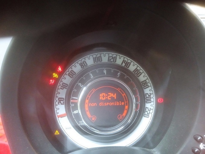

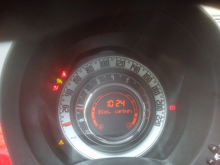

Bonjour à toutes & tous,
Je me permets de relancer le sujet car je ne trouve pas de réponse à ce problème de message BLOC. CARBUR. NON DISPONIBLE avec en plus voyants CEINTURES + AIRBAG + AIRBAG 2 + TRIANGLE JAUNE avec point d'exclamation…
J'ai fait toutes les manipulation trouvées :
- débrancher la batterie avec la méthode d'attente préconisée
- vérifier l'état de la batterie & la recharger au besoin
- la méthode des clignotants, pédale de frein & accélérateur
- prise OBD2 avec reset des codes erreurs même si pas de code enregistré
- déconnexion des airbags, contacteurs de ceintures & détecteur de présence sur le siège passager, des 2 sièges avant
- vérification des fusibles
J'ai toujours le problème, & bien sur, quand on n'attache pas sa ceinture pas de bip de rappel.
Je vous remercie par avance pour vos retours éclairés sur ce problème.

Bonjour les Fiatous,
Toujours pas de solutions à mes voyants, la voiture démarre mais les AIRBAG ne sont pas en fonction d'après les voyants qui restent allumés...
J'ai vu que certains étaient allés chez FIAT, mais aucun retour, ou des retour à 2000€ sans pour autant avoir le détail de l'intervention.
Merci par avance pour vos réponses.
Bien à vous.
FIAT 500 POP de 2008 avec 99488kms, aucune panne jusqu'à celle-ci, & jamais chez FIAT ni ailleurs, révisions maison en temps & en heure.
Juste 4 pneus à 60Mkms, & 4 plaquettes à 80Mkms.
Help, si jamais vous avez eu un retour quelconque…  _________________ Belle journée, quelle soit 500 fois mieux que celle d'hier.

Bonjour Djemai,
Je vous remercie, êtes-vous sûr, car aucun garage ne veut prendre en charge ma Fiat 500, à partir du moment ou je leur annonce que le compteur de kilomètre total clignote en permanence avec le message BLOC. CARBUR. NON DISPONIBLE avec en plus voyants CEINTURES + AIRBAG + AIRBAG 2 + TRIANGLE JAUNE avec point d'exclamation ?
Aucun code erreur enregistré ne sort à l'OBD2, il semblerait qu'il faille aller chez FIAT, mais ils ne veulent pas car voiture avant 2015 !!!
Dites-moi si cela vous parle, s'il vous plaît.
Dans l'attente de votre retour d'information complémentaire.

Bonjour Jean-Baptiste,
Oui, mais pas grâce à ce forum, hélas…
J'ai contacté les re programmateurs de boitier, & l'un deux honnête, m'a dit que comme il n'y avait pas eu de chocs, le boitier AIRBAG avait buggé donc communication impossible, conséquence pas de possibilité de réparer mon boitier d'AIRBAG, contrairement aux proposition faites sur ce forum.
De plus, FIAT ne commercialise plus ce boitier, & de toute façon les "GRAND" garages FIAT ne veulent plus voir leurs propres FIAT de plus de 10 ans, coup de gueule !!!
Bon, précisions, la personne honnête & un diagnostic d'une personne sur facedebouc, ayant exactement le même problème m'ont permis de réparer ma 500, mais le kilométrage continu à clignoter en permanence.
Le principal c'est que j'ai pu avoir mon CT & surtout mes AIRBAG fonctionneront en cas d'accident !!!!!
J'en ai quand même eu pour 310€ pour le boitier d'occasion sur ebaye venant de Roumanie, je l'ai installé moi-même, très facile.
