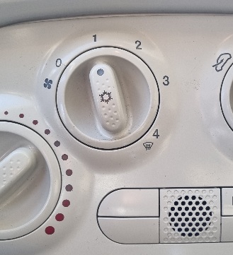

je viens d 'acheter une fiat 500 1.3multijet pour ma fille qui vient d'avoir 18ans (et oui il y a encore des chanceux(se))
Tout va bien a bord pour le moment car j ai lu pas mal de problème sur ces moteurs on verra dans le temps .
Je vous contacte car quand la clim est en fonction le voyant sur la commande ne s allume pas.
par contre quand je démonte le panneau de ventilation je vois bien le voyant
quelqu'un a déjà rencontre ce problème
merci pour votre aide
PS:je sais pas si j'ai reussi a inserer les photos Embarassed Embarassed

Je sais pas si vous avez vu les photos mais le voyant est bien allumé le problème c est qu il n'arrive pas jusqu'au voyant du bouton
Je sais pas si je suis bien clair dans mon explication ??

Non j ai vérifié avec la lampe du téléphone et on voir bien le flocon de neige
Je ne comprends vraiment pas

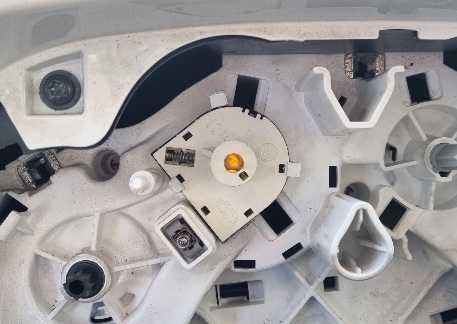

J ai démonté la pièce où tu as mis la flèche et c est une diode qui et soudé avec un petit transistors ( j ai pas pris de photo) dans un logement spécifique
La diode éclairé bien quand je demonte le selecteur de ventilation
[siteimg]8307[/siteimg
Voilà bon dimanche
Je vais repartir en investigation

Oui cette pièce fait partie du bloc de ventilation
Regarde s'il ne serait pas possible de faire ressortir plus la diode de son logement ?
