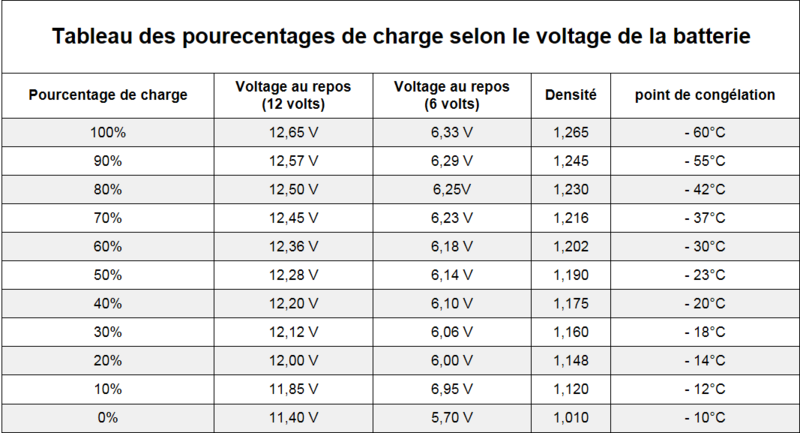

Sur les voitures modernes (et à fortiori une 500 Hybrid), les problèmes électroniques apparaissent dès qu'on passe sous les 80% de charge (voire plus avec le froid)
Or là avec 12,45 V (au repos), ta batterie (principale) est insuffisamment chargée (70%)
Pas assez sans doute pour assurer un fonctionnement normal du système d'hybridation

Un truc bizarre quand même: La batterie a moins de 7 mois, et même après avoir fait 35 km de route le lendemain, je la teste cette fois je trouve 12.48 volts ! Attention, il fait -7° la nuit, celle de ma Rover 75, dans le même garage et qui est de 2021 affiche elle 12.48volts aussi, et elle n'a pas roulé depuis 1 semaine...

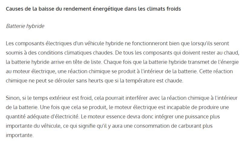

Je trouve quand même tout cela curieux, de plus ça a refonctionné le lendemain et par les mêmes températures. Moi je partirai plus sur fait que la batterie d'appoint sous le siège était trop froide, et qu'il lui a fallu le temps ( 35 mn de route ) pour se réchauffer le lendemain, et permettre le fonctionnement du système d'hybridation.
Quand je parle de frein moteur, je veux parler du frein à la décélération, et dû à la recharge de batterie d'appoint, pas du frein moteur dû à la compression.
Pour terminer, Fiat m'a rappelé et expliqué que la batterie d'appoint se coupait par sécurité à compter de 0°... mouais !! Dans ce cas, il faut d'urgence cesser la vente de ces autos ailleurs que sous la Loire. Je ne suis pas convaincu, et suis-je le seul à remarquer ce phénomène ?
Et pour info, nouvelle mesure de la bartterie à 14h avec une nuit à-8°: 12.25 volts. Dès qu'on démarre, phares en route, elle est à 13.80 volts, ça c'est normal.. Ma batterie aurait-elle un petit souci de maintien de charge ?
